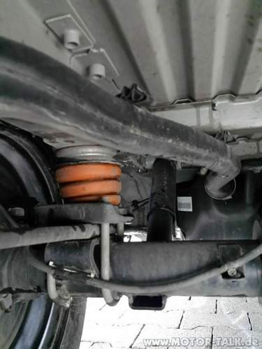

Liebe Caddy Gemeinde,
ich habe seit Oktober 2015 einen 4motion 2.0TDI Kastenwagen Maxi auf der Strasse und nutze ihn mit einem Festeinbau. Die zulässige Gesamtlast ist auf 180 kg fast ausgereizt. Die Achslasten im Fahrzeugschein werden vorn wie hinten nicht überschritten. (Fahrzeug wurde Achsweise gewogen). Trotzdem sitzt die Blattfeder hinten permanent auf dem Federwegsbegrenzer (Gummipuffer) auf.
Hat jemand ein ähnliche Probleme?
Eine Anfrage an VWN ist raus, jedoch noch keine Antwort erhalten.
Bei meinem Händler wurde der Sachverhalt schon gemeldet, Dieser hat sich wohl mit VWN auseinander gesetzt. VWN sieht keine Handlungsbedarf: "Stand der Technik"
Es gibt die alte Erkenntnis, dass das beim 4Motion so gehört. Das Elastomer ist beim 4Motion nicht einfach ein Anschlag, sondern gehört zur Federung.

Ihr mögt schon recht haben dass die gummipuffer auch federn sind. Es kann aber nicht sein dass wenn ich das fahrzeug von der bühne ablasse die puffer schon im stand 3 cm zusammengedrückt werden. Würde einen restfederweg von vieeleicht 3cm ergeben.
Wieviel Abstand hast Du zwischen Reifenmitte (Nabendeckel) und Radlauf?
Abstand Mitte Rad bis Radlauf:
Vorn: 42cm
Hinten: hinten 44cm
zur Veranschaulichung noch ein Bild im "normalen" beladenen Zustand. Der Gummipuffer ist da schon sicher 2cm zusammengedrückt.

Willkommen in der Welt der Nutzfahrzeuge. Da sieht man manches anders als im PKW Paralleluniversum.
Seit 16 Jahren fahre ich außer langweiligen Alltagsautos 4x4 Pickups mit Blattfedern als Zweitwagen und Wohnkabinenträger. Da gibt es das gleiche Problem, wenn die üblichen 1t bis 1,2t Zuladung voll ausgenutzt werden.
Das Prinzip der Blattfedern ist, dass sie zwar große Zuladungen zulassen, aber nur einen relativ schmalen Komfortbereich haben. Wenn du den Caddy häufig fast voll beladen hast und die Gummipuffer als Zusatzfedern mit benutzt, bist du eindeutig nicht mehr im Komfortbereich. Aber der Betrieb ist noch zulässig.
Bei Fahrzeugen mit Blattfedern ist es daher üblich, sie an den üblichen Belastungszustand anzupassen. Die Links von PIPD finde ich daher sehr sinnvoll und zielführend.
Auch hier könnte es Abhilfe geben:
http://www.blattfeder-shop.de/...dy-3-04-15-Maxi-2-Blatt-Verstaerkt-HD
Auch die Roadmaster Zusatzfedern gelten als sehr robust, zuverlässig, komfortabel, weil sie über einen großen Lastbereich wirken. Es gibt sie auch in einer Version für den Caddy ab 2006, was vermutlich auch das aktuelle Modell einschließen dürfte. Wenn nicht, wird man möglicherweise eine Sonderserie auflegen. Die sind sehr flexibel bei der Firma, dafür aber auch nicht ganz billig.
http://www.roadmaster.de/content/wie-es-funktioniert
Alternativ könnte man bei einem LKW Service Betrieb links und rechts je ein zusätzliches Blatt einbauen lassen, mit der das Fahrzeug bei der üblichen Beladung auch wieder wagerecht steht.
