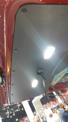

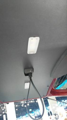

Hier zwei Bilder der aktuellen Leuchten
Die hat meiner aus dem Mai 2016 auch schon, Highline mit Sonderbestellung als Extra ab Werk

Das Bild ist aktuell von der IAA, das ist nicht meiner

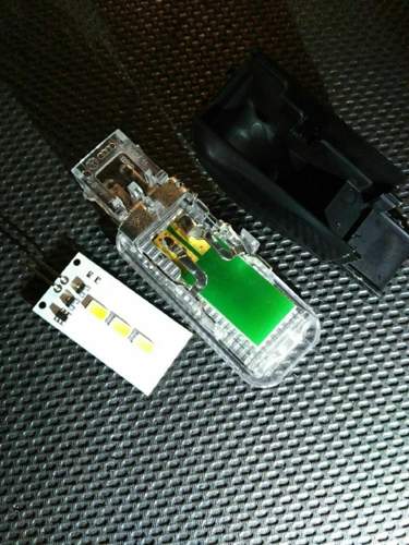

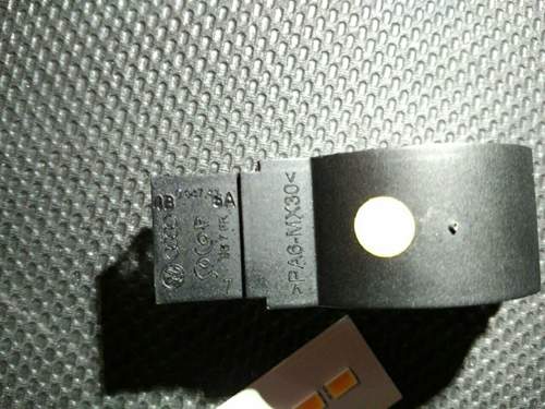

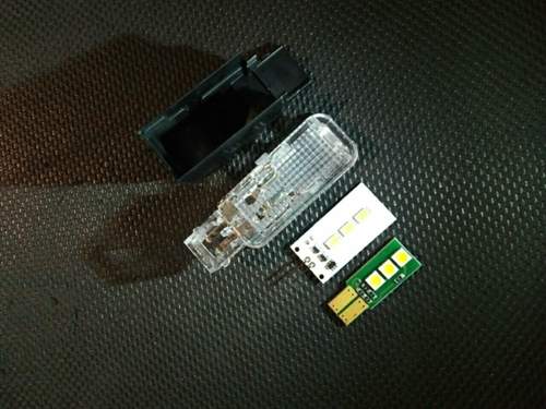

So - ich schulde Bilder der in meinem MJ14 ab Werk verbauten, die füge ich hier mal bei. Die Teilenummer ist auch auf einem Bild zu sehen. Das abgebildete größere LED-Modul ist von Hypercolor und passt natürlich nicht. Das kleinere (auch 3 LEDs) ist original verbaut. Ich lass das denke ich einfach so, das Licht ist angenehm.

Eine VW Teilenummer scheint das jedoch nicht zu sein - Wer weiß wie die das wieder beziehen.
Die ist aber drauf, wohl aber sehr klein geschrieben
Mal ein Update zu meinen oben abgebildeten MJ14 Werks-LEDs: Die Lampengehäuse haben im Prinzip simple T10-Fassungen und VW scheint damals einfach warmweiße radiale LED-Module reingesteckt zu haben. Die bei Hypercolor gekauften LED-Module passten ja nicht, habe mir statt dessen T10er senden lassen, denn die Technik bei LEDs schreitet ja voran. Siehe da, die neuen sind kleiner als die abgebildeten grünen Originalteile und gleichzeitig auch heller. Das warmweiß ist etwas kälter als bei den originalen aber noch angenehm.

So möchte ich das bei mir nachrüsten. Das Kabel muss dann zur seitlichen Kofferraumleuchte gezogen werden oder? Blenden die dann nicht nach vorne, wenn die Tür aufgemacht wird?
Ist bei mir original jedenfalls so verkabelt. Geht bei Dir denn die seitliche Kofferraumbeleuchtung an, wenn Du eine Tür öffnest? Bei mir nur, wenn ich den Kofferraum öffne. Also blendet nichts.
Die blendet nur wenn man hinguckt und sonst nicht 😁
