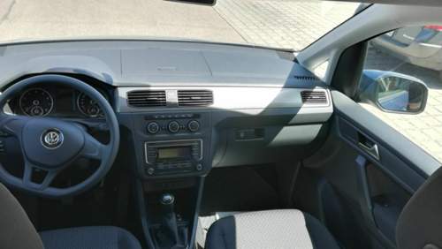

habe mir einen Conceptline Starter bestellt. Der ist ja nur mit wenigen Sonderausstattungen bestellbar. Weil nur der 'Billig'-Radio ohne Navi, Freisprech... bestellbar ist, habe ich gar kein Radio und demzufolge keine Lautsprecher bestellt. Das möchte ich selbst nachrüsten mit Navi usw.
Allerdings ist auch keine Radiovorbereitung bestellbar.
Gibt es für diesen Caddy schon einen Ausschnitt für die Antenne, auch wenn man keinen Radio bestellt? Oder weiss jemand, wo er sonst die Antenne hat? Ist die in die Heckscheib e integriert
Weiter ist dafür keine AHK (Anhängerkupplung bestellbar. Da passt sicher die ganz normale vom Caddy 4. Hat jemand Erfahrung damit, wenn ich eine AHK kaufe und selbst nachrüste. War früher ja kein Problem, mann musste nur Kabel ziehen für die Hecklecuhten und Blinker am Anhänger. Habe leider keine Erfahrung wie das jetzt beim CAN-Bus funktioniert. Gets dann über Steuergeräte wie beim PC?
Ich glaube es war ein großer Fehler das Radio nicht mit zu bestellen 😉.
Der Aufwand das ganze jetzt nachzurüsten ist wohl höher als gleich ein Radio mit zu bestellen und dies dann gegen ein besseres der eigenen Wahl zu tauschen, das wäre dann nämlich fast Plu&Play möglich gewesen.

Hi Leute,
ich schließe mich mal diesem Thread an. In meinem Caddy werkelt folgendes Radio, siehe Anhang.
Ich möchte es gegen einen Doppeldin Moniceiver oder Navitainer tauschen.
Ich habe Acoustic Park System, Tempomat und Climatronic.
Welchen Can Bus Adapter brauche ich? Oder reicht mir der Zündplus (funktioniert APS auch ohne Radio?)
Was gibt es für Unterschiede bei den Adaptern?
