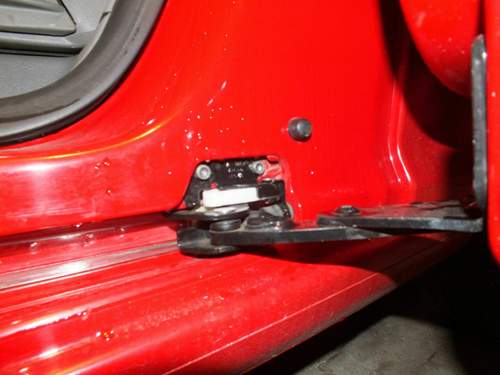

habe erschreckender Weise an meinem gerade mal 4 Jahre alten Caddy Rost am Rahmen finden müssen. Nämlich müssen die Schiebetüren, die wirklich sehr selten genutzt werden irgendwie Kontakt mit dem Rahmen haben. Auf beiden Seiten sind gleiche Spuren erkennbar. Hat jemand eine Ahnung was ich dagegen tun kann, bzw. die Stellen behandeln kann?
Vielleicht entdeckt ja sogar der ein oder andere erst jetzt die anscheinende Schwachstelle, oder möglicherweise ist es sogar ein bekanntes Problem?

Gute Pflege ist da das A und O... ggf falsch eingestellte Schiebetür oder Laufrolle defekt?...
darauf hätte ich auch getippt. Das sieht nach wiederholter Berührung mit der Schiebetür aus. War da mal was verstellt? Wie sehen die Türen an der Stelle aus?
Jedenfalls möglichst schnell beheben sonst drohen hier massive Schäden.
Da schubbert die Dichtung der Schiebetür weil Dreck/Sand dran ist, da wird woh weder eine Lackgarantie oder die "Durchrostungsgarantie" greifen.
Da heisst es selber zahlen oder konservieren und weiter fahren.

die Problematik an der Stelle muß VW bekannt sein!
Denn genau an der Stelle wo auf den Bildern der Rost zu sehen ist,
ist beim Caddy 4 eine Klarsichtschutzfolie aufgeklebt.
Ich habe mich schon gewundert, weil die Schutzfolie bei den vorhergehenden
Caddy's nicht war.....jetzt weiß ich warum!

Immer alles auf VW schieben geht auch nicht, ich würde es abschleifen und neu lackieren lassen und mich in Zukunft mal etwas mehr um das Auto kümmern - nur ein gut gemeinter Rat.
...nach 4 Jahren. Bei meinen alten Kisten für paar hundert Mark, hätte ich das mit Flex abgeschliffen, grundiert, Lack rüber und gut. Aber bei einem 4 Jährigen FZ, sollte solch tiefer Rost nicht vorkommen. Wohnst Du an der Nordseeküste, oder muß der Caddy im Salzbergwerk schufften ? Allerdings achte ich bei meinen 3 FZ auch auf Rostnester, blank abgescheuerte Flächen, Steinschläge.
Da fehlt schlicht und einfach Lack durch äußere Einflüsse und somit ist Rost, gerade bei den heutigen KFZ, normal, insofern nicht sofort gehandelt wird.
vier Jahre ist schon sehr früh, ich würde einfach mal probieren, über Garantie was rauszuholen. Aber, ohne Dir hier nahe treten zu wollen, sieht das schon auch nach einer Kombination aus Verarbeitungs- und Pflegemangel aus.
Audijunge hat recht, da liegt der Gummi der Tür an und wenn der staubig und verschmutzt ist, wirkt das wie Schleifpapier am Lack.
Du solltest jedenfalls schnell und nachhaltig ausbessern( lassen), sonst droht Dir da eine Durchrostung, die richtig teuer oder aufwändig wird.

Hab bei meinem 8 1/2 Jährigen mal nachgeschaut. Keine Scheuerstellen, und kein Rost (auch an anderen Stellen nicht) Ist allerdings ne blöde Stelle, wo sich viel Dreck sammelt, und auch länger feucht bleibt. Bei Sand/Salzgemisch ne optimale Brutstätte, für die braune Pest. Vieleicht bin ich zu pingelig, und wisch ab und zu mal den Dreck weg.
