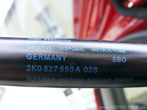

Auf meinen Dämpfern find ich folgende Angaben:
Germany SB0
2K0 827 550
2593SY 0870N 137708 FR16
Viktor
Hallo Viktor
Das glaube ich nicht. Es ist wahrscheinlich so, das sich die Kugelkopfschrauben langsam lösen, dann verkanten und brechen.
Ich habe übrigens eine etwas andere Nummer auf meinen Dämpfern als du. (Bild)
Was noch interessant ist, wenn ich die Teilenummer in die VW Teilesuche eingebe, wird mir angezeigt:
Gasdruckfeder
Dieses Ersatzteil ist beim Hersteller entfallen. Durch unseren bundesweiten Teilelocator sehen wir eine realistische Chance es trotzdem zu besorgen.
Wie das aussieht ist der Dämpfer über die Jahre gleich geblieben
