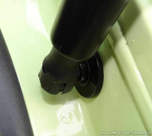

wollte mal fragen ob das hier im Forum schon mal beschrieben wurde?
Meiner Frau ist gestern beim öffnen der Heckklappe die Befestigungsschraube des Heckklappendämpfers an der Karosserie abgerissen und der Dämpfer mit ganzer Wucht zwischen Heckklappe und Dach geschossen, so daß jetzt eine Beule im Dach und an der Heckklappe ist. Leider hält ein Dämpfer alleine nicht mehr die Klappe und der ortsansässige VW-Dealer wollte nicht die 2 Kilometer herauskommen. Meine Frau hat dann die Klappe, nach Anweisung, vorsichtig geschlossen und ist zum Händler.
Dieser hat sofort bei VW angefragt und nur eine 70%ige Zusage für die Austauschteile bekommen. Da aber ein Teil der Schraube noch in der Karosserie hängt, muss hier ein komplettes Teil der Karosserie ausgeschnitten und wieder eingeschweisst werden. Arbeitszeit mit Beulenentfernung ca.5Std.
Der Wagen ist jetzt 2 1/2 Jahre alt. Ist das Normal dass VW hier nicht die vollen Kosten übernehmen will?
Wir haben sogar eine Anschlußgarantie, aber die würde wohl keine Karosserieschäden übernehmen.

Angehängt zwei Bilder wie es bei mir vorher und nachher an der rechten Seite beim Kugelbolzen aussah.
Die Teileverfügbarkeit ist wohl unterschiedlich, je nachdem welches Kriterium von 1 bis 4 vorliegt.
Wir hatten ja Kriterium 2 bei unserem Roncalli mit EZ 03/2012.
Übrigens kann der Freundliche schon vor Besuch bei ihm im Rechner sehen, welches Kriterium zutrifft und die benotigten Teile bereithalten. Offensichtlich ist das nicht erst bei einer vor Ort Besichtigung zu klären, solange es noch keinen Schaden gegeben hat.
Ich habe mir erklären lassen, dass die alten Kugelbolzen mit 20 Nm angezogen wurden, die neuen jetzt mit 120 Nm plus 180 Grad. Es seien so eine Art Dehnschrauben.
Man braucht sie zukünftig nicht nachkontrollieren oder nachziehen.
Der Kugekkopf wird NICHT gefettet oder sonstwie geschmiert.

Eine Tasse Kaffee und 20 Min. später habe ich nun auch die Bolzen nach Kriterium 1.
Original geschrieben von Caddy Life TDI
... bei kriterium 1 > Produktionszeitraum 11/2003-07/2008 wird die scheibe N 900 753 03 mit durchmesser 32 mm verwendet ...
Das ist schon ´ne Hammer Scheibe, sieht echt wertig aus, der ganze Bolzen.
... bei schon beschädigten einschweißmuttern gibts die lagerböcke...
Hier wiederum hat man mir erklärt, dass für die ganz frühen Baujahre (festgelegt nach FIN)
die Böcke verwendet werden.
Außer einem Eintrag ins Bordbuch habe ich keinerlei Markierungen bekommen.
Gleich mal abgenuddelt haben sie die Muttern allerdings... :rolleyes::o
Ansonsten sieht das gut aus, keine Einquetschungen in den Lack.

Dsc09013
DAS nenn ich mal eine Unterlegscheibe :D

Der ":)" meinte , bei meinem muß eine größere U.-Scheibe montiert werden (32mm) und diese ist weiterhin nicht vorrätig .
Auf weitere Nachfrage erklärte er das Caddys gibt , bei denen eine 21mm große Scheibe montiert ,
und eben welche die die größere benötigt wird .

Also meine Teile fürs Kriterium 1 sind jetzt schon über 2 Woche da gewesen und am Samstag habe ich die geänderten Bolzen und die grossen U-Scheiben verbaut.
Zum Glück ohne die hässlichen Zusatzhalter.
Die hätte ich dann sowieso in Wagenfarbe gelackt damit sie nicht ganz so auffallen.
