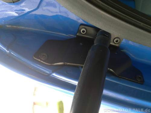

Leute, ich bin durch.
Angehängt zwei Bilder wie es bei mir vorher und nachher an der rechten Seite beim Kugelbolzen aussah.
Die Teileverfügbarkeit ist wohl unterschiedlich, je nachdem welches Kriterium von 1 bis 4 vorliegt.
Wir hatten ja Kriterium 2 bei unserem Roncalli mit EZ 03/2012.
Übrigens kann der Freundliche schon vor Besuch bei ihm im Rechner sehen, welches Kriterium zutrifft und die benotigten Teile bereithalten. Offensichtlich ist das nicht erst bei einer vor Ort Besichtigung zu klären, solange es noch keinen Schaden gegeben hat.
Ich habe mir erklären lassen, dass die alten Kugelbolzen mit 20 Nm angezogen wurden, die neuen jetzt mit 120 Nm plus 180 Grad. Es seien so eine Art Dehnschrauben.
Man braucht sie zukünftig nicht nachkontrollieren oder nachziehen.
Der Kugekkopf wird NICHT gefettet oder sonstwie geschmiert.
Das waren jetzt die Fakten, die ich zu diesem Thema beitragen kann.
Gruß Caddykim

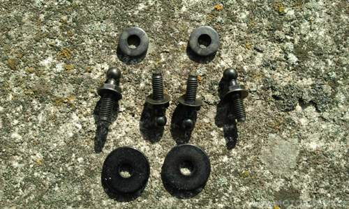

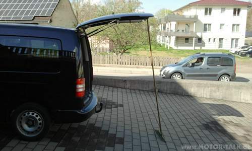

ich hab selbst nachgerüstet. nachdem bei meinem neuen, der ja so gut wie nie gefahren wird, die rechte schraube locker war hab ich mir die teile selbst besorgt.
die heckklappe mit einem rechen abgestützt, clip vom dämpfer leicht abgehebelt und dann von der kugel angezogen. (kugel war gefettet) rechte schraube mit den fingern rausgedreht, neue mit unterlegscheibe rein und nach vorschrift angezogen. 20 Nm sind bei mir gut handfest und dann noch ne halbe umdrehung dazu. bin mal gespannt wie lange das hält. die linke schraube war bei mir auch nur leicht fest. zwar nicht locker, aber auch nicht richtig fest. ich befürchte die haben da im werk geschlampt...gebaut: oktober 2011
für meinen alten hab ich die teile auch besorgt, aber da ist noch alles fest wie am ersten tag.

Ich hoffe du hast für den alten auch die großen U-Scheiben bestellt, ein verbau der kleinen ist nämlich nicht zulässig.
So du denn nicht die Zusatzhalter brauchst weil die Einziehmutter defekt oder das Blech ringsherum gerissen ist.

Dann heb mal die alten Bolzen gut auf, die will der 🙂 dann nämlich haben um sie als Beweis an VWN schicken zu können.
Ohne die bekommt er die Aktion sonst auch nicht bezahlt.

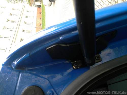

Hallo alle zusammen . Ich war gestern beim Händler zur Kontrolle . Laut Service-Mann ist in meinem Autohaus bei keinem anderen Caddy ein Defekt an diesen Kugelbolzen aufgetreten . " Reine Vorsorge " so seine Aussage .
Nach 2 Minuten kam er mit der Nachricht zurück das meiner der erste Betroffene sei . Die alten Bolzen
seien ungünstig gebrochen , das mann diese erst ausbohren muß .
Ich bekam über Nacht einen Leihwagen und hab meinen Caddy eben wieder abgeholt.
Mit neuen Verstärkungen , leider nicht in Wagenfarbe .
Sorry , die Bilder werden verdreht angezeigt .
Ach du liebe Zeit...
Ich seh´ schon die Rostsuppe drunter vorlaufen. 🙁🙄
Jetzt geht das Thema wieder los😮🙄
Sieht ja nicht gerade schön aus😕
Da haben sich die Herrn Insschenöre richtig Mühe gegeben.
