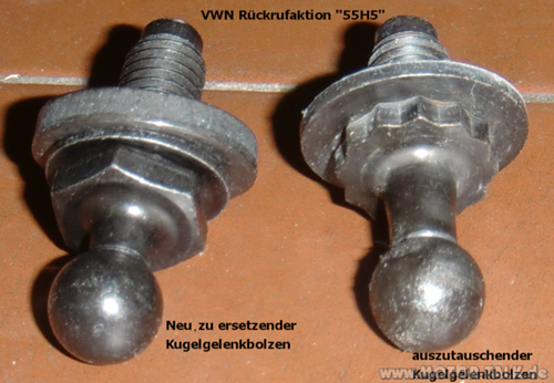

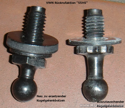

Angehängt zwei Bilder wie es bei mir vorher und nachher an der rechten Seite beim Kugelbolzen aussah.
Die Teileverfügbarkeit ist wohl unterschiedlich, je nachdem welches Kriterium von 1 bis 4 vorliegt.
Wir hatten ja Kriterium 2 bei unserem Roncalli mit EZ 03/2012.
Übrigens kann der Freundliche schon vor Besuch bei ihm im Rechner sehen, welches Kriterium zutrifft und die benotigten Teile bereithalten. Offensichtlich ist das nicht erst bei einer vor Ort Besichtigung zu klären, solange es noch keinen Schaden gegeben hat.
Ich habe mir erklären lassen, dass die alten Kugelbolzen mit 20 Nm angezogen wurden, die neuen jetzt mit 120 Nm plus 180 Grad. Es seien so eine Art Dehnschrauben.
Man braucht sie zukünftig nicht nachkontrollieren oder nachziehen.
Der Kugekkopf wird NICHT gefettet oder sonstwie geschmiert.
Das waren jetzt die Fakten, die ich zu diesem Thema beitragen kann.

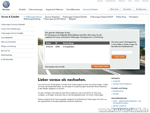

Hallo Caddy-Freunde,
bzgl. VW-N Rückruf vom 27.02.2014 Aktion „55H5“ A-Kugelbolzen
wie so oft und immer wieder, ein Bild sagt mehr als 1 tausend Worte.
Beim Rückrufeinrücken bei unserem "wirklich ziemlich bessten Freundlichen" 😁
schnell mal aus der Hüfte ein/zwei Fotos bei unserer DINO Kugelbolzen tausch
Aktion geschossen 😉
herzliche Caddy-Maxi-Tramper Grüße
CaddyBaer

Sämtliche gezeigten Firmenlogos und Homepage in diesem meinem Beitrag sind ausschließlich Eigentum des Volkswagenkonzerns und unterliegen deren Urheberrechten. Diese dient ausschließlich in diesem vor bezeichnenden Falle als journalistischer Beitrag bzgl. 55H5 Rückrufaktion von mir.
Quellenangabe:
Bild 1 /hardcopy/Homepage VWN Rückruf-Aktion 55H5 v.27.02.2014
