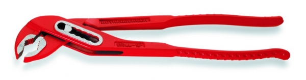

Oder Rohrzange...was weiß ich 😁
Auf jedenfall ist sie seit dem festdrehen nicht merkbar lockerer geworden 😉

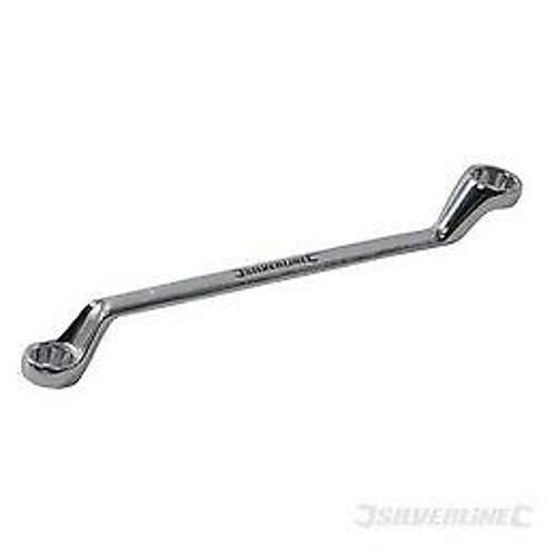

das ist hier ja ein Fach-Forum,daher gibt es ein auch richtiges Werkzeug dafür😁
einen geköpften13er Ringschlüssel ,der ist in der Bauform ein 12Kant....und schon geht es Sach&Fachgerecht ans Werk😎
bis denne

Es war entweder die Wasserpumpenzange von Grins-Grins oder Rohrpumpenzange von Transarena 😉 So genau weiß ich das aber nich mehr 😁
