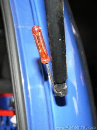

Angehängt zwei Bilder wie es bei mir vorher und nachher an der rechten Seite beim Kugelbolzen aussah.
Die Teileverfügbarkeit ist wohl unterschiedlich, je nachdem welches Kriterium von 1 bis 4 vorliegt.
Wir hatten ja Kriterium 2 bei unserem Roncalli mit EZ 03/2012.
Übrigens kann der Freundliche schon vor Besuch bei ihm im Rechner sehen, welches Kriterium zutrifft und die benotigten Teile bereithalten. Offensichtlich ist das nicht erst bei einer vor Ort Besichtigung zu klären, solange es noch keinen Schaden gegeben hat.
Ich habe mir erklären lassen, dass die alten Kugelbolzen mit 20 Nm angezogen wurden, die neuen jetzt mit 120 Nm plus 180 Grad. Es seien so eine Art Dehnschrauben.
Man braucht sie zukünftig nicht nachkontrollieren oder nachziehen.
Der Kugekkopf wird NICHT gefettet oder sonstwie geschmiert.

ich hatte nach diversen Telefonaten mit VWN und diversen Freundlichen die Nase voll und habe zusammen mit meinem Nachbarn das Problem selbst gelöst und auf die Kulanz ge********. Nachdem ein 🙂 mir ernsthaft vorschlug, das Gewinde wegzuflexen und ein Reparaturblech mit angeschweißter Mutter einzusetzen ("das haben wir schon häufiger so gemacht"😉, habe ich mir einen Ausdrehsatz besorgt und mein Nachbar hat mit einem langen, frisch geschärften 4mm Bohrer die Restschraube durch den Falz, auf dem die Dichtung sitzt, angegriffen. Den Ausdresatz brauchten wir nicht mehr, da sich das Gewinde in die Untiefen der C-Säule fiel - nicht schön, aber nützt ja nix.
Ein Bild vom Loch ist auch dabei - ich finde es ist besser als da groß rumzuflexen. Inzwischen ist das Loch grundiert, lackiert und mit Dichtmasse zugestopft.

Es geht aber auch easy going mit OHNE in das Caddy-Blech zu BOHREN!!
kurbel doch mal hier auf seite 3 zurück...ich hatte da Bilder&ne Beschreibung eingestellt!
bis denne😉😎

Ich habe natürlich zuerst probiert, den auf Seite 3 beschriebenen Weg zu gehen. Nix mit easy-going! Das hätte in meinem Fall eine Beschädigung des Gewindes oder des Falzes nach sich gezogen, da der Schraubenrest ziemlich tief drin saß.
Da finde ich ein kleines Loch im Falz besser als ein beschädigtes Gewinde, eine beschädigte Falzkante oder eine aufgeflexte C-Säule.
