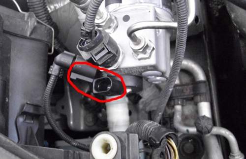

Habe das selbe Problem. Da ich Scheibenwischwasser nachgefüllt habe, hoffe ich auf die selbe Ursache. Kannst du mir erklären wie ich die Gasanlage ausschalten kann?
Lg
Steck diesen Stecker ab.
Gasanlage-deaktivieren
