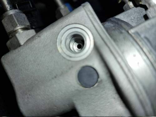

Moin Zusammen,
mein Caddy EcoFuel 2.0 BJ2011 macht leider Probleme.
Schaltet man die Zündung ein öffnet wie immer das Gas Ventil,
allerdings riecht und hört man direkt Erdgas entweichen.
Das Gas scheint mit mit hohem Druck aus dem Gasdruckregler auszutreten.
Es ist ein lautes zischend schnarrendes Geräusch zu hören und man riecht Gas (natürlich draußen getestet).
Im angehängten Video hat meine Freundin die Zündung kurz eingeschaltet ohne den Motor zu starten.
Ich habe schon viel im Forum über defekte GDR Gelesen aber dachte, als rechtschaffender Bürger würde mir sowas ja nicht passieren.
Zudem müsste doch bei dem BJ bereits ein elektronischer GDR Verbaut sein, der Wagen ist ja "erst" 10 und auch nur 70000km gefahren, meist Langstrecke.
Auf dem Baueil steht folgende Kennung
551 VV3
C057768
Ist der GDR nun defekt und muss ausgetauscht werden oder besteht noch anderweitige Hoffnung?

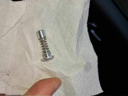

Ich habe dann das Überdruck Ventil ausgebaut und inspiziert, sah aber alles gut aus, keine Besserung.
Folglich muss der Druck vom Niederdruckventil zu hoch geregelt werden, wodurch das Sicherheitsventil auslöst.

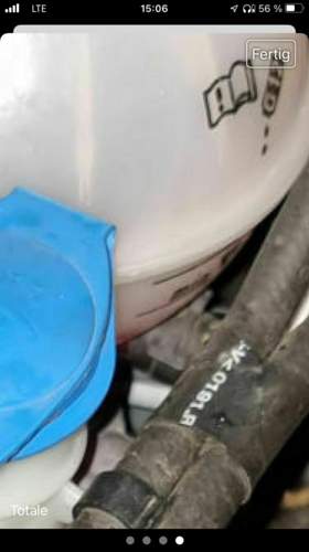

Was mir auf deinen zu erst geposteten Bilder auf gefallen ist das dein Kühlflüssigkeitsstand zu niedrig ist , was dazu führen kann das die Beheizung des Gasdruckregler vielleicht nicht richtig funktioniert. Denn Gase die dekomprimiert werden kühlen extrem stark ab was zum vereisen in der Armatur führen kann (denn in Gasen ist auch oft Feuchtigkeit enthalten) !
Hatte ich vergessen zu erwähnen.
Die Kühlflüssigkeit habe ich tatsächlich gleichzeitig nachgefüllt.

Könnte mir jemand bitte ein Foto vom bei mir fehlenden Stopfen machen?
Den sollte ich ja zumindest nachrüsten, da Feuchtigkeit sicherlich eine Rolle gepsielt hat.

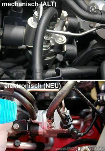

Guten Morgen, gibt es evtl Fotos von dem mechanischen und dem elektronischen GDR. Würde mein verbauten mal gerne zuordnen. Mit freundlichen Grüßen
Ja die gibt es.
GDR alt + neu
