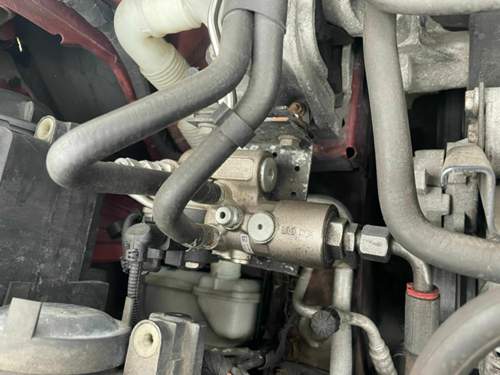

Hast du mal ein Foto von dem was jetzt verbaut ist ?
Der ist verbaut und schnarrt sobald der Druck sinkt. Tank leer oder beim Gas geben.

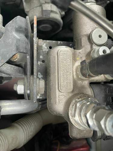

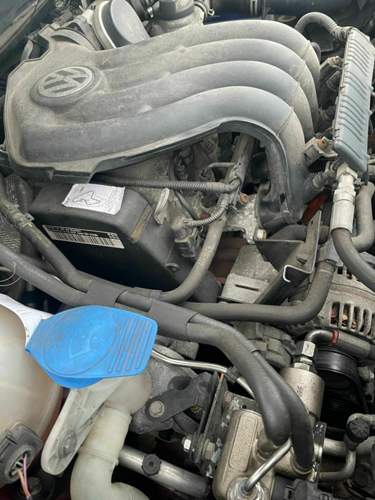

Mach mal bitte ein Bild von dem Teil aus deinem Motorraum.
Ich kenne nämlich keinen BSX Motor bei dem der GDR von deinem Bild verbaut wäre.
