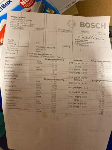

Ich bin Eigentümer eines 2er caddy's mit 1.6 Benziner
Ich hab das Auto in einem schlechten Zustsnf gekauft und so wieder hergestellt dass er tüv bekommen hat.
Leider haben sich die neuen Vorderreifen sehr schnell runter gerieben
Nun war ich beim Spur einstellen und das haben die auch ganz wunderbar gemacht
Leider wurde mir gesagt dass sowohl die Spur auf der Hinterachse als auch der Sturz vorne und hinten verstellt und nicht einstellbar sind.
Anbei das Protokoll
Da nun auch noch die Zylinderkopfdichtung kaputt ist ist die Frage ob sich die Reparatur lohnt.
Kann Mann den Sturz einstellen?

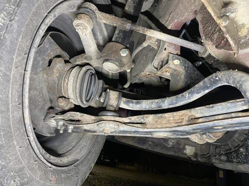

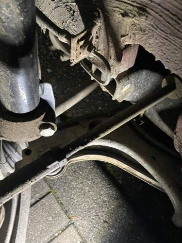

Also ich hab mal geschaut
Nur hab ich des Gefühl dass mein achsschenkel anders aufgebaut ist als die beim Golf 3
Bei mir wird der Stoßdämpfer einfach nur mit einer Schraube in den Schenkel geklemmt
Kein Platz zum ausrichten
Feste verbindung

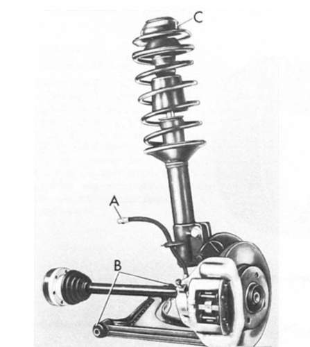

Hast du davon mal Bilder gemacht?
Sieht das bei dir so aus ?
Das ist vom Golf 1.

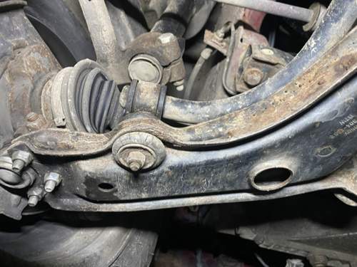

Also ich hab gerade mal Bilder gemacht
Unsere Hebebühne ist leider belegt
Das ist ein umgelabelter Skoda Pick Up oder ?
Lässt sich der Sturz nach dem lösen der Führungsgelenke einstellen bzw. sind dort Langlöcher drin ?
Nein leider nicht
Orginal sind die eingenietet
Der tüv hat das dann bemängelt und ich musste die Nieten auflecken
Keine Landfläche bisher

Was ist los ?
Natürlich ist das ein PickUp zumindest ist die FIN von einem PickUp.
Wieso bemängelt der TÜV ein ab Werk vernietetes Gelenk ?
Hatte wohl zu viel spiel
