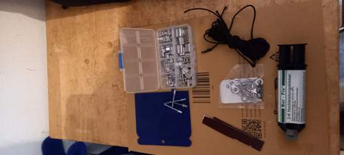

Vom Sattler habe ich mir vorausschauend bereits letzte Woche Meterware der Zugseile geholt, die Aluösen und -ringhülsen beschafft sowie einen hochwertigen Industriekleber. Noch bin ich zuversichtlich.....ansonsten muss eben ein neuer Innenhimmel rein.
...to be continued....

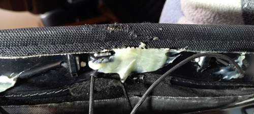

Kurzer Zwischenbericht.
Beim Sattler habe ich mir Meterware der Zugseile beschafft. Dazu die Aluhülsen, Ringhülsen und Industriekleber mit hoher Scherfestigkeit. Nietzange war vorhanden.
Bei der Reparatur hat sich dann gezeigt, dass nicht nur ein Zugseil sondern bereits 3 aus dem Kunststoff gebrochen waren. Diese habe ich wieder eingesetzt und die Kunststoffbügel mit einer passenden Unterlegscheibe nachgebildet. Alles dick mit dem Kunststoffkleber eingeschmiert und trocknen lassen.
Danach habe ich den Kleber mit dem Dremel glatt geschliffen und mit einem schwarzen Lackstift aufgehübscht. An dieser verdeckten Stelle muss es zuerst halten und dann ansehnlich sein. Bis jetzt hat es einige Öffnungsvorgänge überstanden. Wie es sich auf Dauer verhält....ich bin optimistisch und werde berichten.
Das Schreiben an Maastricht habe ich heute gesendet. Bin gespannt.
Zubehör
Vorher
Nachher
