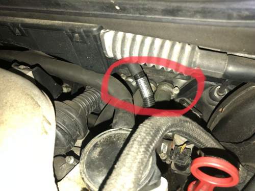

bei meinem Cabrio ist der Wärmetauscher defekt.
Könnt ihr mir mitteilen, wo im Motorraum die Schläuche liegen damit ich diesen abklemmen kann.
Heizung wird nicht benötigt das Sommerbetrieb.
Welche Schläuche muß ich verbinden miteinander?
Welches Teil nehme ich am besten zum Verbinden?
Danke im voraus

@UTrulez schrieb am 18. November 2017 um 20:17:30 Uhr:
Alle drei mit einem Y-Verbinder oder den Schlauch 4 vom Ventil lösen und mit dem dicken der drei Schäuche an der Spritzwand verbinden - zumindest wenn ich jetzt nichts übersehen habe.
https://www.leebmann24.de/.../?...
Wenn ich das richtig verstanden haben, sind die oberen beiden der Vorlauf und der untere der Rücklauf?
Sieht so aus. Der Rücklauf sollte etwas dicker sein.
Sind das diese drei Anschlüsse?
ja
@KapitaenLueck schrieb am 20. November 2017 um 18:19:56 Uhr:
ja
Danke
Hat alles funktioniert, vielen Dank für eure Hilfe und Unterstützung.
