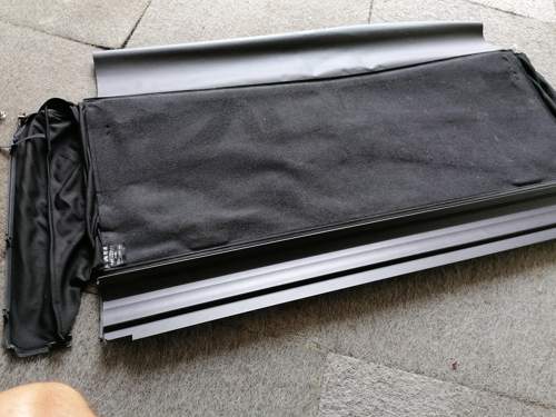

Hallo KFZ Freunde, vorweg, ich habe hier schon gesucht ohne ende aber leider kein passendes ergebniss gefunden. Ich habe einen Audi A5 Cabrio und beim rausziehen eines Bollerwagens ist mir leider der linke Bolzen der Verdeckwanne gebrochen. Natürlich lässt sich das Verdeck jetzt nicht mehr öffnen. Im Tacho steht jedes mal Verdeckwanne nicht abgesenkt Hinderniss entfernen oder so ähnlich. Ich habe die Wanne daraufhin komplett ausgebaut was ja kein grosses Problem war. Ich habe gehofft dem Fahrzeug Vor gaukeln zu können das die Wanne montiert und abgesenkt ist indem ich links wo der Bolzren drin war mit einem ring schlüssel das Scharnier so zu sagen nach unten geklappt habe und die Magnetischen Metallplättchen links und rechts von dem Rollo abgemacht habe und auf die entsprechenden stellen gelegt habe. Die stange hinter der Sitzbank habe ich auch runter gemacht... Leider klappt es nicht und im Tacho steht immer wie oben beschrieben das gleiche. Es muss doch möglich sein dem Fahrzeug das vor gaukeln zu können oder? Vllt kann man diesen Verdeckschutz Mechanichmuss aus auscodieren? Es ist sehr schwer an eine Neue Wanne ran zu kommen! Ich freue mich sehr über hilfreiche antworten. Herzlichen Dank dafür im vorraus. Beste Grüsse, Marcel

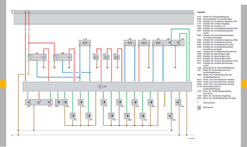

Hier ein Stromlaufplan aus dem Selbststudienprogramm 440 von der Verdecksteuerung.
Stromlaufplan
Motor für Verdeckkastenwanne

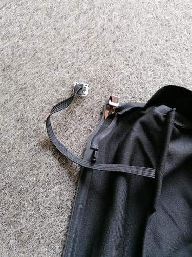

Also der Ringschlüssel muss doch meiner meinung nach runter oder? ich ziehe ja den Metallkasten zu mir um das dach öffnen zu können oder habe ich jetzt einen denk fehler? das würde heissen ringschlüssel zu mir ziehen. Schaust du bitte nochmal bei dir hinter die klappe bei dem Verstärker nach, habe eben gesehen das ist ein schwarzes plastik was wenn ich es berühre den bolzen zurück schnacken lässt.. das ist nicht der gelbe hebel.Ein schwarzes gnaz kleines relativ frei hängendes ding. fass ich da leicht dran schnackt der bolzen zurück... Ich ziehe also den Ring schlüssel zu mir, magnete drauf, stange hinter der sitzbank mit gewichte nach unten gehangen und trotzdem diese Meldung und nichts geht. Diese Stange hinter der sitzbank wie auf den bildern zu sehen hat auch keinerlei stecker oder so. Dürfte glaube ich nicht elektrisch hoch und runter gehen!? Oh man KATASTROPHE 😅😱

Was mich noch Wundert, dass wenn er Automatisch zurückschnackt Der Bolzen doch nach Vorne gedrückt wird, was für mich heisst, das die Verdeckwanne doch geschlossen ist und da kein Dach reinpassen würde oder :-) Den Bolzen kann ich nicht mehr reparieren, ich habe den Bolzen auf der anderen Seite auch raus gemacht um zu testen ob der vllt da drin sein muss, zudem habe ich die Metallpättchen ja auch raus gemacht. Hilft wohl leider alles nichts, eine Neue Verdeckwanne muss her. Im Internet sind die nur sehr schwer zu bekommen. Einer vom Rechts lenker ist drin aber müsste ja trotzdem im Kofferuam soweit alles gleich sein. Ich habe echt gehofft das jemnd vllt mal versucht hat diese Wanne zu überlisten :-) Scheint aber ein höheres System zu sein.. Also meinst du wenn der Bolzen durch den kleinen Hebel zurückschnackt das ich das Dach dann definitv öffnen künnte wenn alles ok Wäre? Schaust du bitte nochmal ganz kurz bei dir wo in etwa die stange hiner der Sitzbbank ist wenn die Verdeckwanne geöffnet ist? Ganz unten? Herzlichen dank nochmal, für alles
Der Stoff ist ja um die Stange gewickelt: Blende unten+Stoff unten ist auch die Welle unten->Platz fürs Verdeck, kein Platz fürs Gepäck. (Die Blende zieht den Stoff ja nach vorne und da er um die Stange gewickelt ist wird diese automatisch auf den Zahnrädern nach unten gezogen)
Wenn die Blende nach oben geklappt ist, ist auch der Stoff oben und die Welle oben-> kein Platz fürs Verdeck aber Platz fürs Gebäck. (Durch die vorgespannte Feder in der Stange wird diese nach oben geschoben)

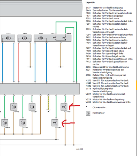

Event. mal Fehlerspeicher auslesen obs was anzeigt.
Grade dabei. Mal schauen was bei rum kommt
So meine lieben Freunde, es klappt jetzt alles wunderbar und das sogar OHNE die Verdeck Wanne. Lieber Peter, ich hätte mehr auf deinen Tip eingehen sollen. Die Hall Sensoren gebückt und zack es geht. Wahrscheinlich hatte ein Sensor einen weg oder so. Also vielen dank an alle, vor allem an Peter und Chris.
