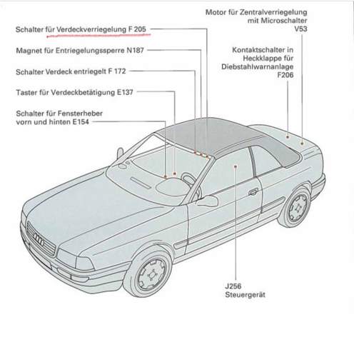

ich würde es selber versuchen, vielleicht könntest Du mich etwas unterstützen und mir sagen wo sich der Schalter befindet ?
Danke
Kann mir jemand helfen und sagen wo sich der Schalter befindet ?

Der Schalter F205 für Verdeckverriegelung ist wohl häufiger defekt.
Der lässt sich auch einfach durchmessen.
Man muß nur die Verleidung ( hinter der Sonnenblende) oben am Scheibenrahmen abschrauben.
Verdeck geschlossen Schalter offen kein Durchgang.
Verdeck mit Hebel öffnen Schalter muß geschlossen sein und hat Durchgang.
Schalter für Verdecksteuerung.

Prüfe den Schalter F205 totzdem.
Der Taster in der Heckklappe ist nicht die Ursache.

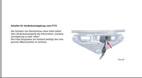

Hier mal ein Bild vom Schalter für Verdeckverriegelung, vorn F172
Das bild von Nivk zeigt aber ein Audi 80 Cabrio, nicht den 8H.....
Ja das stimmt das Bild war aus einem SSP.
Der Schalter sitzt aber an der gleichen stelle.
