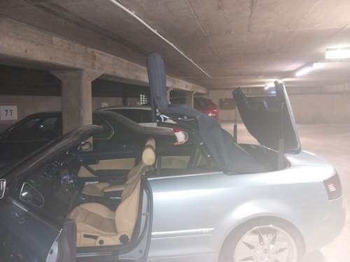

Hallo Leute,
Ich habe folgendes Problem an meinem Audi A4 Cabrio Bj 2005
Ich habe heute die Hydraulikpumpe für das Verdeck ausgebaut da das Verdeck nur endriegelt hat aber nicht mehr ich wusste wodran es liegt und habe es erfolgreich behoben habe es natürlich ausprobiert alles zusammen gebaut und dachte mir versuche es nochmal jetzt kommt der Witz kurz bevor das Verdeck reinfahren will bleibt es stehen? die Hydraulikpumpe Arbeit die ganze zeit aber nichts passiert ich kann es dann wieder ohne Probleme wieder Schließen
wer könnte mir da helfen ?
ich bedanke mich im voraus

Ich musste gerade feststellen das die Fahrerseite irgendwas Blockiert
Da ab einen bestimmten Punkt wird es bisschen schiefer als bei der? Beifahrerseite ist ja klar weil diese Seite frei ist und die andere nicht
Hier kann man sehen das der Abstand nicht gleich ist
hattest Du die Hydraulik offen oder hast Du am Verdeck gezogen ? ( Luft )
Die Hydraulikpumpe aufgeschraubt und die 2 Schlitten bisschen gedehnt
Die Fahrerseite blockiert

So das Foto habe ich gerade gemacht
Ich vermute das dieser Dämpfer nicht unterstützt wird da der dafür verantwortlich ist das es in der Ablage verschwindet
