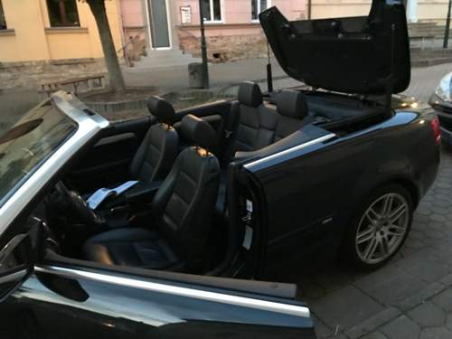

Vor einigen Wochen öffnete mein Verdeck nicht mehr. Die Werkstatt vermutete einen elektrischen Fehler, da die Spannung der Batterie recht niedrig war. Batterie gewechselt, Problem (scheinbar) gebannt. Heute fahre ich den ganzen Tag offen und als ich das Verdeck schließen will tut sich nichts mehr. ADAC gerufen, fehlerspeicher ausgelesen, kein Fehler. Der verdeckkasten entriegelt, fährt 5cm nach oben und das wars. Auch von Hand lässt es sich nicht schließen. Eine mögliche Ursache ist, dass der Hebel zum heben und senken des „verdeckgehäuses“ im Kofferraum nicht mehr reagiert. Er flattert ohne widerstand hin und her und scheinbar ist hier irgendein Bautenzug ausgehängt oder gerissen. Könnt ihr mir sagen ob man das relativ problemlos beheben kann bzw. wie viel Aufwand das bedeutet? Hatte jemand schon einmal ein ähnliches Problem?
Wie meinst Du, von Hand lässt es sich nicht schliessen? Wo liegt das Problem? Kriegst den Verdeckkasten nicht auf oder kannst das Verdeck nicht hochheben?
Ich bzw. wir haben es nicht geschafft zu zweit das Verdeck, wie im Audi Handbuch beschrieben, aus dem Verdeckkasten zu heben. Es fühlte sich an, als wenn irgendetwas dem Verdeck Widerstand leistete. Der Verdeckkastendeckel öffnete 5cm (entriegelte quasi nur) und ließ sich dann problemlos händisch bis in Endlage öffnen.
Da ich am Verdeck selbst nichts kaputt machen und nichts wegbrechen wollte, hörte ich auf und stellte das Auto über Nacht in die Garage.

Was ich noch versuchen würde, falls es nicht schon versucht wurde:
* Zündung ausmachen und ne Viertelstunde warten, damit kein Druck mehr auf der Hydraulik ist
* Mit dem Notschlüssel hinten ganz entriegeln versuchen, auch wenn der Verdeckkasten bereits offen ist. Bzw. von Hand zuerst verriegeln und dann gleich wieder entriegeln.
Weil, so was hatte ich letzthin auch.
Nachdem ich die Verdeckbewegung beim Schliessvorgang abgebrochen hatte, ging erst mal gar nichts mehr. Also Verdeck von Hand zugemacht und verriegelt: Nichts ging. Also Verdeck von Hand aufgemacht und hinten verriegelt. Dann verhielt es sich genau so wie bei Dir: Kasten geht nen Spalt weit auf, aber sonst nix.
Die Lösung war dann, den geöffneten Kasten wieder von Hand (also mit dem Notschlüssel) zu verriegeln und dann gleich wieder zu entriegeln. Dann das Verdeck zu zweit von Hand zu gemacht und vorne von Hand verriegelt. Und danach war alles wieder gut. Hat wohl irgendwas bei dem Verriegelungsmechanismus hinten nicht ganz vollständig entriegelt gehabt oder so.
