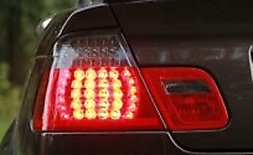

Hey Leute, ich bin ja im Moment ja dabei mein Cabrio nach und nach her zu richten. Jetzt wollte ich die Rückleuchten auf LED umbauen. Finde das macht einfach viel mehr her.
Nun zu meiner frage welche man am besten kaufen kann?
Vielleicht hat ja jemand Erfahrung? Hab bei eBay auch nicht wirklich viel Angebote gefunden.

Ich hab ja kein Cabrio, aber ich seh recht oft VFL E46 Cabrios und Coupés mit diesen nachgerüsteten LED-Rückleuchten.
Im ausgeschalteten Zustand sehen die in der Regel immer gut aus, aber im Betrieb nicht. Das geht schon damit los, dass die originalen BMW-RL bei Bremslicht nur den inneren Bereich beleuchtet haben und der äußere Ring bleibt in Standlichthelligkeit. (siehe Anhang)
Dazu ist das Standlicht meiner Erfahrung nach viel zu hell, sprich es wirkt wie das Bremslicht (was dann tatsächlich aber nochmal heller ist).
Evtl. gibt's da qualitative Unterschiede und es gibt vielleicht sogar welche, die das originale Leuchtbild nachahmen, dazu kann ich aber nichts sagen.
Ganz generell ist meine Erfahrung: Nachrüst LEDs beim E46 sind meistens Mist.

kauf dir orig. & das passende kabel-set für VFL-fahrzeuge! egal welcher e46 mit LED-rückleuchten vor mir fährt, der unterschied zu den orig. ist leicht erkennbar & sieht in meinem augen bescheiden aus..
Würde ich auch empfehlen. Allerdings kostet das halt richtig Asche.
Wenn es einfach nur rot/weiße auch tun, die gibt's von DEPO in einer annehmbaren Qualität.

Dann lass ihn so wie er ist, oder verbau FL-Originalteile.
Wenn Du keine guten Gebrauchtteile (Bucht oder Schrotti) ergattern kannst,
bleibt dir nur der Gang zum Freundlichen.

Kann sein, dass du ein neues Lichtschaltzentrum brauchst. Dann wird's preislich aber so richtig knackig. 🙁
Evtl kann das alte auch entsprechend codiert werden, aber es muss halt grundsätzlich die LED-Rückleuchten schon kennen. Woher kommst du denn?
