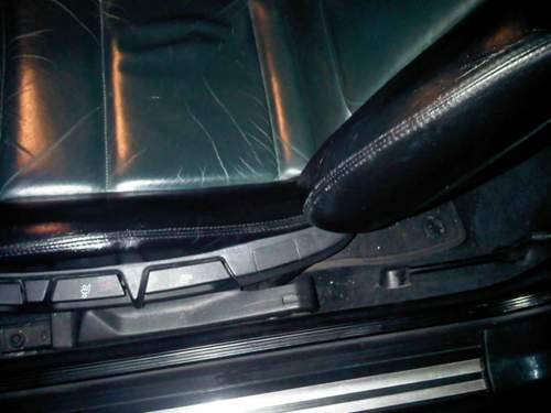

Servus leute,
Und zwar hätte ich ein paar fragen an euch.
1. Kennt jemand nen Sattler aus der nähe Stuttgart, Schorndorf,Schwäbisch Gmünd oder Aalen, der gut und günstig ist
2. Was würde es kosten komplett alles neu beziehen
Und was würde es kosten nur die vorderen Sitze zu beziehen weil die hinteren Sitze sind eig. noch ok.
3. Passt bei Cabrio auch die Lederausstattung vom coupe? Ich habe mal ne Ausstattung vom coupe angeschaut, die sah bisschen andert aus als meine .
Ich habe eine mit skisack Öffnung. Die wo ich angeschaut hab , hatte keine war es deswegen anders? Und falls ich eine coupe Ausstattung mit skisack Öffnung finde würde die bei mir passen.
4. Wo ich die von coupe angeschaut habe war bei dem Fahrersitz die Seitenwange zerrissen, der Verkäufer meinte man könnte bei nem Sattler nur die Seitenwange beziehen lassen. Soll max. 60€ kosten.
Kann man wirklich nur bei einem Sitz manche Sachen extra beziehen oder muss man komplett beziehen lassen?
Hoffe ihr könnt mir weiterhelfen.
Danke schonmal für eure antworten. 🙂

hallo,
also ... die ledertönung incl. dem reparieren der risse kann man
durchaus selbst machen, zumal es ja die anleitung dazu gibt ...
ich habe mein schwarzes gestühl im e36 sogar 2 -3 mal gemacht
und geht tadellos, wenn man sich genug zeit lässt, damit die tön-
ung einziehen UND trocknen ! kann (wie beschrieben) und auch
die temperatur stimmt (es sollten bestenfalls über 25°C sein) ...
bei meinem E46 hab ich`s auch schon gemacht und die bis dato
kleinen kratzer sind nun nicht mehr zu sehen ... :-)
ein sattler wird dafür richtig geld verlangen ... und 60 € für die
wange neu beziehen wird garantiert nicht ausreichen, selbst
wenn du den ausgebauten sitz liefern solltest ... da werden
selbst 100€ (pro sitzwange) nicht aus/reichen ...

Deine Sitze lassen sich mit den Mitteln vom Lederzentrum machen.
Habe es selbst schon gemacht.
Sie sehen hinterher aus wie neu.
WICHTIG! Zeit nehmen und die Trocknungszeiten einhalten, auch, wenn es sich trocken anfühlt.
Risse kann man schleifen (2000er Schleifpapier). - VORSICHTIG und mit Geduld.
Mit Reinigungsbenzin (bekommt man im Baumarkt; ist im Lederzentrum zu teuer) reinigen und entfetten.
Farbe dünn auftragen und mit Fön trocknen. DÜNN auftragen! Lieber mehrere Gänge mit Trocknungszeiten.
Versiegelung (Pflege) auftragen und fertig.
Nicht alle Flächen auf einmal. Am Besten die Flächen mit Krepppapier abkleben. Die Nähte als Kante nehmen.

Bei den aktuellen Temperaturen brauchst du ne beheizte Garage oder sowas.....aber ich hab dir schonmal gesagt,das es aktuell keine gute Zeit zum Leder behandeln is,weils zu kalt dafür is.
Geduld ist eine Tugend....aber die hast ja ned....wenns ned gleich passiert is,wirds halt selber verpfuscht...
Und wenn du das richtige Zeug willst,rupf die Sitzfläche der Rückbank nach oben raus,dreh se um und schnippel n Stück vom überstehenden Leder ab und schick das ans Lederzentrum,die bestimmen dann die richtige Farbe.
