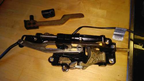

Die Fehlernummer weiß ich leider nicht mehr. Aber die Beschreibung, die du nennst , Antrieb Windlauf, Fehler beim entriegeln, hatte ich auch. Bei mir war die linke Verriegelung, an der A Säule gebrochen. Da sitzt so ei Kunststoffteil mit dran, das gerne den Geist auf gibt. Hier mal ein Bild. Das Teil kostet beim freundlichen, um die 500 Euronen. Kannst es aber selber reparieren, wenn du in der Lage bist. das obere Teil auf dem Foto, ist das Teil, das man selber auswechseln kann, gibt es einzeln. Ist auch das gleiche wie im Opel Cab.
Gruß aus dem Norden
D

E46 Cab. Verriegelung links

Hey danke euch
@harley = ja hab ich viel von gelesen dann überträgt es nicht mehr die kraft zum antrieb die dieser wiederum benötigt
ABER: da ja 90 Prozent der User nie eine Lösung mitteilen und ich das nicht für gut empfinde, gebe ich bescheid:
von heute auf MORGEN ging das Verdeck 1a auf und zu, 5 Tages KZ sind nun abgelaufen aber immerhin .. ich habe nichts mehr gemacht oder verändert...
Laut Autohaus wurde mir gesagt das die Haken einfach in einer blöden Stellung waren und daher nichts öffnen konnte ? Hat jemand eine andere Idee was das Übel sein konnte ?
Bin sowas von Happy aber irgendwie hab ich Angst das dies wieder passiert …. ?
