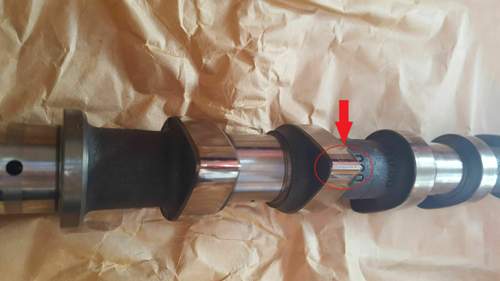

Also von verschliessenen Laufbahnen der Hydrostößel am M156 habe ich noch nie etwas gehört. Eigentlich gibt es nur folgende bekannte Probleme:
- Einlaufende Einlassnockenwellen (Außlass nur äußerst selten)
- Klackern Nockenwellenversteller
- Abbrechende Schraubenköpfe bei Zylinderkopfschrauben vor Revision
- Undichtigkeiten Ansaugbrücke
- Undichte Einspritzventile
An meinem Fzg. ist im November nach ca. 260 Tkm das Thermostat kaputt gegangen. Ich habe daraufhin die Maschine teilzerlegt und gesehen, dass meine Einlassnockenwellen teilweise leichtes pitting an den Nockenspitzen aufwiesen (siehe Bild 2) und eine Nockenspitze sich langsam abflacht (siehe Bild 3, war noch äußerst gering und ohne Geräusche).
Somit mussten diese getauscht werden. Die Nockenwellen gibt es nur original und kosten ca. 685 Euro pro Stück.
Als mir dann auffiel, dass auch noch die alten Kopfschrauben verbaut sind, habe ich mich entschlossen die Zylinderköpfe abzunehmen und die Zylinderkopfdichtung zu erneuern. Im gleichen Zug habe ich die Zylinderköpfe demontiert und gereinigt. Außerdem wurden neue Ventilschaftdichtungen verbaut und die Ventile neu eingeschliffen. Das Einschleifen von 32 Ventilen per Hand ist eine echt mühselige arbeit. Am Ende des Tages konnte ich mit beiden Händen keine Faust mehr machen^^.
Alle Teile des Motors habe ich mehrmals mit Kraftstoff gereinigt. Außerdem habe ich die komplette Ansaugbrücke zerlegt (nicht nur Teileweise wie im WIS beschrieben, sondern komplett) und neu abgedichtet.
Nach Zusammenbau des Motors habe ich mit der SD die Adaptionswerte zur Gemischanpassung gelöscht und die Nockenwellen Position neu angelernt.
Der Motor sprang nach der Teilrevision sofort an und läuft seitdem viel viel ruhiger.

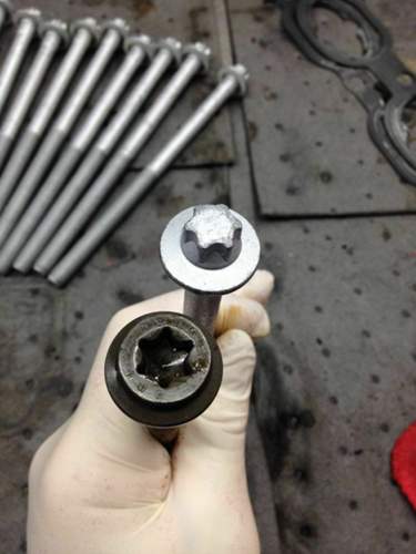

@ ABS-Mike: woran erkennt man, das man noch die alten Kopfschrauben hat?
Edit abgesehen vom Baujahr
@pido
Anbei das Bild für den Vergleich. Die Innentorx-Variante ist die alte Version die Außentorx-Variante ist die neue Version (Auch verbaut in diversen Mercedes 4-Zylinder Modellen -> gibt es somit schon im Zubehör und muss nicht original bestellt werden)
