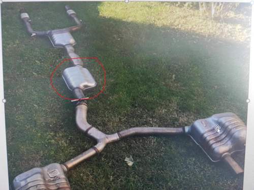

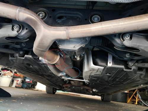

Hallo
habe ein T Mod. aus 2018 C400 mit U21 Anlage (Jahreswagen / keine Klappen)
lt. Eintragung 95 DB Stand / 74 DB Fahrt .
Teilweise ist der Sound natürlich schon geil aber auch nervig brummig bei längeren Autobahnfahrten.
M.E. fehlt im Vergleich zur Standard-Anlage ein Mittelschalldämpfer (s. Bilder) gibt es Möglichkeiten
das leiser zu gestalten oder bliebe nur ein Austausch und ist die Standard-Anlage voll kompatibel ?
U21 (Blau durchgehendes Rohr)
Standart (rot Mittelschalldämpfer)

Moin,
die Serien-AGA passt problemlos.
Bei der U21 fehlt nicht nur der Mittelschalldämpfer, auch der Innenaufbau der Nachschalldämpfer ist AMG-spezifisch.
Du könntest im ersten Schritt entweder den hinteren oder vorderen Teil der AGA auswechseln und testen, ob es dir dann leise genug ist. Aber keine Ahnung, was der TÜV dazu sagt. Wird wahrscheinlich ohnehin nicht auffallen.
Die sauberste Lösung wäre, die komplette Serien-AGA gebraucht zu kaufen und zu ersetzen.
Die U21 verkauft sich bestimmt besser als die Serien-AGA, dann machst u. U. noch Gewinn. Vielleicht möchte ja auch jemand tauschen...
Gruß Marc
