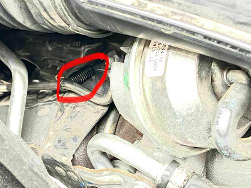

Beim Wastegate rasseln hat mir Mercedes nach langem hin und her nun Federn montiert und das Rasseln beim beschleunigen ist nur noch leicht zu hören
Kannst du davon mal ein Bild hier einstellen?

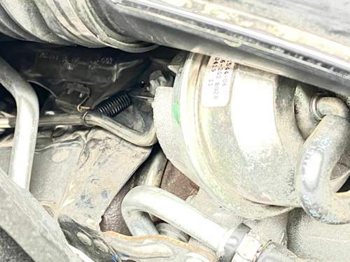

ich hoffe man erkennt genug. Es handelt sich um eine Lösung direkt von Mercedes, den Händlern steht die wohl noch nicht zur Verfügung.
D73183ee-d089-455a-b045-cc45fabcb0ec
Ist das pro Wastegate nur die eine Feder ? Es ist ja quasi das gleiche was ich mir testmäsig selber gebaut hatte. Hast Du evtl. ein Dokument oder eine Bearbeitungsnummer womit ich bei MB die Maßnahme mal anfragen kann ?
Besagte Feder
@hotfire schrieb am 2. August 2021 um 05:27:54 Uhr:
Nichts - ist alles intern bei denen abgelaufen da nicht offiziell im Angebot. Wenn die „Test-fahrzeuge“ halten etc, wird es bestimmt offiziell
