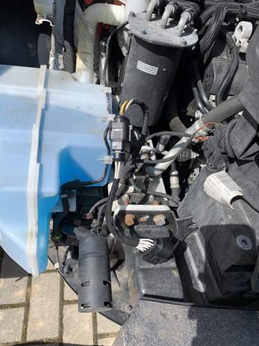

@AxelFunk schrieb am 23. November 2022 um 10:27:07 Uhr:
Vielen Dank für die Anleitung, einzig zu der Verlängerung der Kabel gab es hier ja Verbesserungsvorschläge. Im Netz fand ich diese Kabelbäume für die Scheinwerfer vom Touareg Scheinwerferkabelbaum 7L6971071A Links Rechts Passend für VW Touareg 2004–07
Sieht für mich so aus, als ob man die auch einfach als Verlängerung nutzen könnte, ohne an den originalen Kabelbäumen der H4 Scheinwerfer im Caddy rumzuschneiden und notfalls so auch später wieder zurückbauen könnte. Bin mir noch nicht ganz sicher, aber nach erster Recherche sah es für mich so aus, als ob Stecker, Buchsen und Pinbelegung passen sollten, insofern man die Kabelbäume der Halogenversion am Touareg nimmt.
Quelle 1: https://www.touareg-freunde.de/.../
Quelle 2: http://www.mytouran.de/html/scheinwerfer.html
Edit: Die verlinkten Kabel vom Touareg passen nicht, da 12 und nicht 10 polig, nach längerer Recherche habe ich aber noch 10 polige gefunden, die genau passen dürften, melde mich gern zurück nach Einbau im Frühjahr:
"Adapter Xenon Verlängerung Scheinwerfer Umrüstung Audi A4 B6 auch Avant + Cabrio"
https://www.hz-design.eu/.../...audi-a4-b6-auch-avant-cabrio_1677_2612
@AxelFunk schrieb am 10. Januar 2023 um 09:52:46 Uhr:
(…) melde mich gern zurück nach Einbau im Frühjahr:

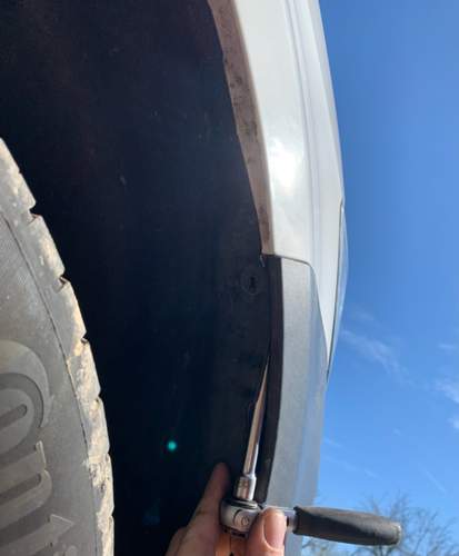

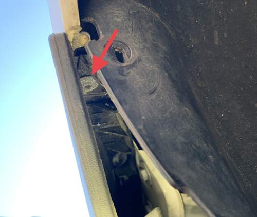

Melde mich nun nach erfolgreichem Einbau zurück: Mit den verlinkten Adaptern bzw. Verlängerungen funktioniert es einwandfrei, sind lang genug und alles funktioniert wie erwartet, alle Leuchten und auch Leuchtweitenregulierung.
Auch die Codierung 09 Zentralelektrik > Codierung > Assistent für Codierung > Byte 11 > 7.Stelle von 1 auf 0 abändern hat sofort funktioniert, Abblend und Aufblendlicht brennen nun gemeinsam beim Aufblenden.
Anbei nochmal mit Bild der eingebauten Verlängerung und zwei weitere Bilder, die beim Finden der Schraube hinter der Raudhausverkleidung helfen.
Blick auf Befestigungsschraube von unten
Ratsche angesetzt an Befestigungschraube
Kabelbaumverlängerung (weiße Kabel)
