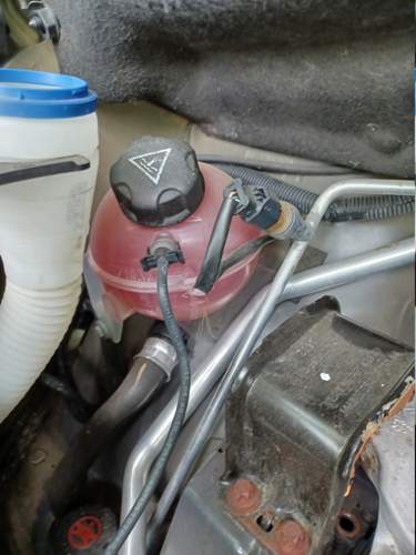

Hallo Liebe Community,
Habe aktuell ein Problem mit meinem C4.
Und zwar, ist der Ausgleichsbehälter vom Kühlmittel schon nach kurzer Strecke ca 10-15km randvoll (s.Bild). Was könnte es sein?
(KÜHLMITTELVERLUST HAB ICH NICHT. KÜHLERSCHLÄUCHE SIND WEICH. KEIN ÖL IN KÜHLFLÜSSIGKEIT ODER UMGEKEHRT.)
Zudem ist aufgefallen, dass das Thermostat erst ab ca 105grad Celsius öffnet. Ist das normal? Ich find das etwas dolle heiß.
Besten Dank für Hilfe/Ratschläge
Lg marcel
AGB c4
23 Antworten
Hast du was getauscht? Kühlwasser abgelassen? Das sieht so aus das da Luftblase im System ist. Da müssen irgendwo Entlüftung Schrauben sein. Mindesten 3 Stück.
Er hat im Januar oder Februar ein neues thermostatgehäuse und thermostat bekommen, aber sonst wurde nichts gewechselt. Wo genau sitzen denn die drei entlüftungsschrauben?

Es drückt bei einer 30km langen Strecke schon leicht durch den agb- Deckel.
@206driver langsam bin ich ratlos.
Oder könnte es auch sein das z.b. der ausgleichsbehälter ein haarriss hat oder die kühlerschläuche ?
Du wurde zu 99% nicht entlüften. Oder der neuer thermostat hat auch ein weg.

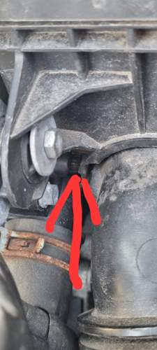

Google nach da gibt's Bilder wo die Entlüftung schrauben sind

Ich hab den gleichen Motor und vor 2 Jahren wurde neben dem Thermostat auch das Reibrad der Wasserpumpe (inkl. Wasserpumpe) getauscht (und weil sie dabei waren auch gleich der Ausgleichsbehälter).
In der Werkstatt meinte man, dass das Entlüften bei den Motoren der EP6 Serie manchmal etwas fummelig sein kann und es manchmal mehr als einen Anlauf braucht.
Es ist nicht normal, dass der Stand des Kühlerfrostschutz so stark ansteigt. Wenn sich der Fehler sehr leicht reproduzieren lässt, dann solltest du dies zur Nachbesserung in der Werkstatt vorführen.
Wenn es die Markenwerkstatt war, dann werden in der Regel auch hochwertige Ersatzteile verbaut. Dennoch darf man den seltenen Fall nicht ausschließen, dass Neuteile defekt sind.

@Dimi. Hab jetzt mal bei google geschaut, aber über entlüftungsschrauben nichts gefunden. Jedoch ist das Kühlsystem nicht selbstentlüftend? Dafür ist der kleine schwarze Schlauch vom AGB bis zum Kühler da oder?

Nein das System entlüften sich nicht selber
Das ist die Entlüftung schraube
