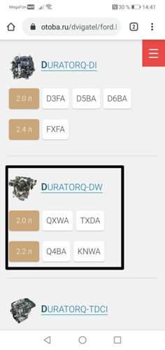

Keine Ahnung welcher Motortyp.
Der 2.0HDI Bluetec jedenfalls.
Für mich hört sich der Motor des TE nach Lagerschaden an.

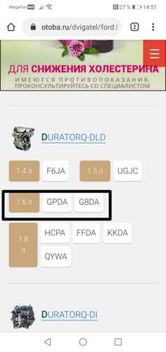

Hab jetzt nachgeschaut, der Ford im Video hat den selben Motor es ist der DV6TED4 1.6l.
Ford verbaute aber auch die DW10/DW12 Serie beim Mondeo und sämtlichen anderen Modellen wie Kuga, C-Max usw.. Aber auch Volvo verbaute die 2 L Maschinen bei sich, die haben die Probleme nicht, die sind unkaputtbar die dinger.
Sind nur die 1.6l Maschinen mit der schlechten Öl Wannen Konstruktion.
DW10/DW12
DV6TED4
