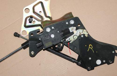

Die meinte ich ...
Hab das Bild mal schnell aus dem Netz geklaut,
deshalb einen link dazu:
https://www.ebay.de/itm/272793683771

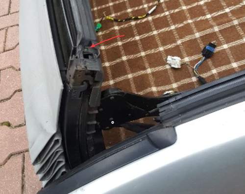

Das bild zeigt das was ich Gelenk, ober Seitenarm nenne. Die Schalter sind mir bekannt und ok. Ich suche Zugang zu:

Ja, die müssen es sein, nur komme ich da ja mit geschlossenem Dach nicht ran. Kann man es an der dicken Schraube komplett über das heckfenster kurbeln?
Ja, kann man.
Du kannst auch manuell das Heckfenster öffnen.
einfach die entsprechenen Magnetschalter (Gummipömpel)
per Hand entriegeln (immer beidseitig und mit Vorsicht)
