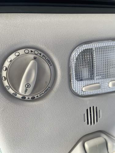

Nun irgendwie finden wir diesen Schlitz nicht um es zu reseten. Ich muss auch zugeben als eine Frau hab ich zwei linke Hände 🙂 jetzt gehen auch die hinteren Fenster nicht mehr runter (bis gestern gingen die noch runter)
Können Sie mir bitte helfen?
Brauche dringend hilfe

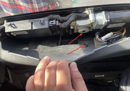

Hallo
Der Schlitz zum festhalten sitzt direkt in der Mitte des Motors. Man braucht nur diesen
kleinen Stopfen (fast mittig) in der Heckklappe zu entfernen.
Wenn zusätzlich die hinteren Fensterheber nicht mehr gehen könnte es auch eine
der versteckten Sichrungen sein (Motorraum unter der BSI) da hängen sie meines
Wissens zusammen. Evtl bist du auch nur aus versehen auf den Verrigelungsschalter
in der Mitte der Armaturen gekommen.
LG Robi
@robi64 vielen dank für die schnelle Rückmeldung … tatsächlich War es nur die Kindersicherung :-)) also Fenster gehen alle wieder.

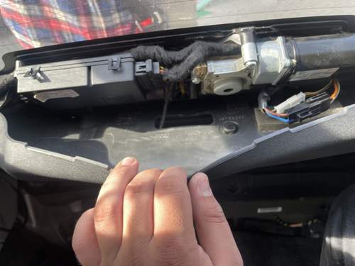

Nur diesen Schlitz konnte ich nicht finden. Könntest du mir das anhand des Bildes eventuell zeigen ? tut mir leid hab wirklich keine Ahnung von Autos 🙂
Ich nehme mal dein Bild zur Hand:
Der Stopfen ist natürlich entfernbar ohne das Plastikgedöns nach vorn zu biegen.
Du brauchst dazu aber eine zweite Person. Eine Person hält den Motor (ohne den
Knopf einzudrücken), die zweite Person erledigt den Reset am Drehknopf.
Viel Erfolg

@robi64 schrieb am 19. Juli 2022 um 10:29:00 Uhr:
Viel Erfolg
Omg ich sehe die Nachricht und das Bild jetzt erst. Vielen lieben dank. Versuche es heute erneut 😁
