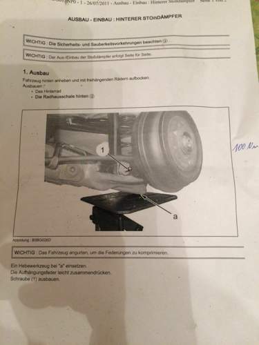

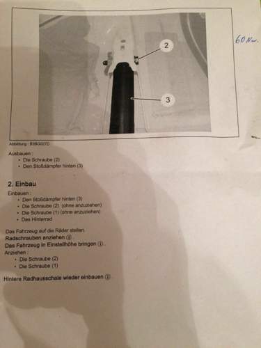

Gerade aus anderer Citroen Werkstatt zurück.
Geräusche sollen die Stoßdämpfer verursachen!!!

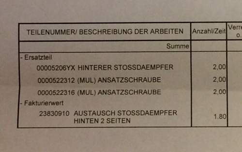

Anhang mit geänderten Version der Dämpfer!!
Irgendwie müßte man mal eine Liste haben über die Citroen-Stoßdämpfer ... Die Nummern sind doch immer dieselben, (0000) 5206, aber dann kommen immer wieder andere Buchstaben dahinter (oben im Bild YX).
Man müßte mal rauskriegen, welchen Bilstein-Nummern die Citroen-Nummern entsprechen würden. Gibst für sowas
irgendwelche Listen???
Und: jetzt doch wieder Stoßdämpfer? Ich denke nach Peugeot-Meister war es was an der Hinterachse, was durch durch die Gegend-Federn oben an die Karosserie anschlägt und was durch Zwischenlegen eines Gummiteils wegging? Irgendwie kommt mir das plausibler vor. Dem Peugeot-Meister würde ich die Frage, welche von den Stoßdämpfer-Nummern die richtige ist auch mal vorlegen ...

Ja die Nummern hinten haben sich geändert..

Problem gelöst, Auto verkauft. Mit freundlichen Grüßen Giuann
Erstmal Danke an alle die helfen wollten.
Problem ist behoben!
Kaum zu glauben!
Habe
Original Stoßdämpfer verbaut..
Siehe Nummer der veränderten Stoßdämpfer in vorherigen Berichten..
Vielen Dank..

Stoßdämpfer waren aus November 2009 somit auch wie bei Problemen bei Berlingo etc.
Produktionsfehler!!!
Danke an alle!!!
Hallo probro - Glückwunsch!!
Also wie war das - die falsche Sorte Stoßdämpfer für Deinen VTI-C3 oder welche, die qualitätsmäßig defekt waren?
Meine Originale aus 2010 haben einen Produktionsfehler...
Aktuelle Dämpfer haben geänderte Nummer, somit eine Änderung der Stoßdämpfer...
Zubehör Artikel machen diese Änderungen nicht mit..
Somit hätte qiuann trotz neuen Dämpfer immer noch diese Probleme...
