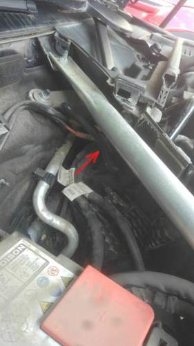

Ist vielleicht im Radkasten oder am Unterboden was lose? Was dann im Fahrtwind vibriert und ein Ton erzeugt? ... sehr komisch
Dann würde sich das Geräusch aber mit zunehmender Geschwindigkeit ändern. Bei mir ist der Ton ziemlich unverändert.
Du wohnst ja bei Hamburg @aeroted. Dann kann man vielleicht mal das Geräusch vergleichen.
Foto des Schlauches wie gewünscht. Dies ist der Schlauch zum Bremskraftverstärker. Aber das ist nur meine Vermutung. Ich konnte es nicht erreichen, weil ich das Wischertrapez nicht entfernen konnte.
Achten Sie übrigens auf das Gummiband rechts vom Pfeil, es kann gerissen werden. Aus diesem Grund hatte ich zusätzliche Vibrationen.
Die Unterdruckleitung ist bei mir leider nicht die Ursache für das Geräusch. Die ist werkseitig schon gegen Vibration geschützt.
Vielleicht hat ja noch jemand eine zielführende Idee.
