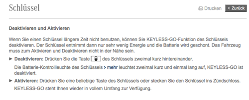

Habe heute ausprobiert meinen Zweitschlüssel im Gepäck zu verstauen. Das geht natürlich, aber beim Versuch das Auto zu starten (Schl. im Kofferraum) sprang der Motor zu meinem Erschrecken an. Habe Keyless go Start. D.h. wenn man auf der Urlaubsfahrt das Auto verlässt kann es von jedem Eindringling auch gestartet werden. Natürlich nimmt man den Schl. am Zielort heraus, aber bei Pausen auf der Fahrt ist das mehr als gefährlich. Dabei dachte ich auch immer wenn man 1 - 2 Meter weg ist geht das nicht mehr. Also, 2. Schlüssel nicht beim Auto lassen. Gruß bw

Abhilfe:
Wenn Sie einen Schlüssel längere Zeit nicht benutzen, können Sie KEYLESS-GO-Funktion des Schlüssels deaktivieren. Der Schlüssel entnimmt dann nur sehr wenig Energie und die Batterie wird geschont. Das Fahrzeug muss zum Aktivieren und Deaktivieren nicht in der Nähe sein.
Deaktivieren: Drücken Sie die Taste (Verriegeln) des Schlüssels zweimal kurz hintereinander.
Die Batterie-Kontrollleuchte des Schlüssels mehr leuchtet zweimal kurz und einmal lang auf, KEYLESS-GO ist deaktiviert.
Aktivieren: Drücken Sie eine beliebige Taste des Schlüssels oder stecken Sie den Schlüssel ins Zündschloss.
KEYLESS-GO steht Ihnen wieder in vollem Umfang zur Verfügung.

Man kann die KEYLESS-GO (Start) Funktion auch deaktivieren...
Jedenfalls lohnt sich das für (unbenutzte) Zweitschlüssel um deren Stromverbrauch zu reduzieren...
KEYLESS-GO außen funktioniert dann nicht mehr, die Start-Funktion dürfte davon auch betroffen sein.
(habe ich allerdings nicht ausprobiert)
Der Schlüssel ist dennoch weiterhin voll funktionsfähig, nur die KEYLESS Funktionen sind temporär deaktiviert.
Siehe BA:
Keyless-go-schluessel-deaktivieren
Das sind zwei unterschiedliche Systeme.
KEYLESS-GO ist für das verriegeln der Türen zuständig (Batterie im Schlüssel erforderlich).
Der Motorstart wird über den Schlüssel-Transponder per Wegfahrsperre freigegeben, funktioniert auch ohne Batterie im Schlüssel.
