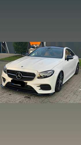

Hier ein Bild von einer aus der Fb Gruppe mit laut seiner Aussage -70/-70mm.
Wäre für mich sowieso nichts da ich nur dezent tieferlegen möchte.
Preis hoch? Finde ich preis/leistungstechnisch garnicht, völlig okay wenn man googlet kommen einige Hersteller mit Preisen von 800-1200€.
Aber wenn du ein besseres Angebot hast dann teile es uns mit. Es gibt bestimmt genügend Leute hier die dir dankbar dafür wären.
