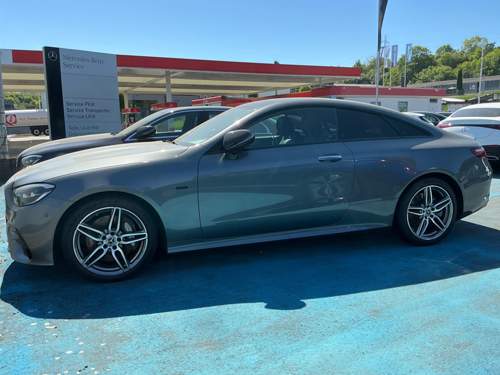

Nun habe ich mir eine gebrauchten E-Coupe 450 4Matic mit Luftfahrwerk und bin noch in der Kennenlern- und Findungsphase. Der hat ganz schön viel Spielzeug verbaut.
Gerne würde ich ihn dezent etwas tieferlegen und die Spur verbreitern, aber nur mit TÜV und soll nicht asozial aussehen. Habe schon rausgefunden, das Koppelstangen wohl eher nicht das wahre sind.
Wie sieht es mit dieser Codierungslösung aus? Hat die Tüv? Wer macht sowas und kann man das variabel einstellen, z.B. mit MBito.
Danke Euch
