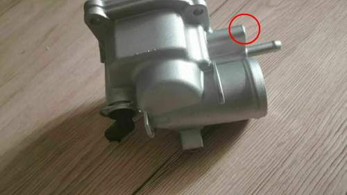

Hallo motor wird wieder warm bleibt bei 90c stehen
Hast du das Gewinde nicht schneiden müssen? Da ist normal ein Halter dran. Bei beiden 646, bei denen ich das gemacht habe, habe ich das machen müssen.
Ich habe es mal in dein Bild eingezeichnet.
Wieviel hast du rausgelassen?
Thermostat646g
@wolfgangpauss schrieb am 30. Oktober 2021 um 13:04:14 Uhr:
Ich habe nur Thermostat gewechselt und altes Gehäuse komplett gereinigt und wieder verwendet.
