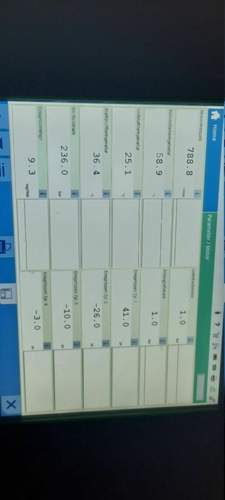

Hallo mich interessiert brennend diese injektor Werte und ob sie inordnung sind ?

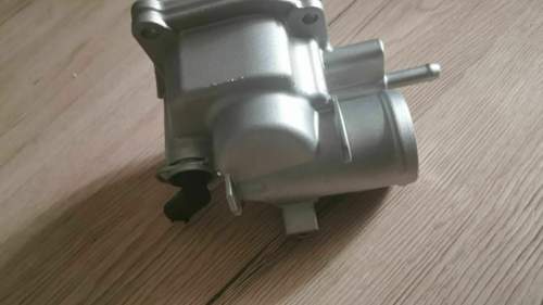

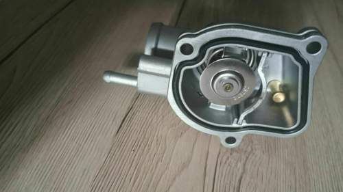

Ich bin jetzt 2 Tage gefahren und muss sagen der motor kommt kaum auf 60crad der wird nicht richtig warm was könnte das sein
Da würde ich das Thermostat in Betracht ziehen.
bei dem Alter und Kilometerstand ist der Thermostat hin. Ist eine runde Stunde Arbeit, man muss die Kühlflüssigkeit nicht komplett ablassen. Es reicht über den Ausgleichsbehälter ca. 1,5l raus zu lassen. Man muss aber ein Gewinde M6 in das Ersatzteil schneiden. Die Bohrung ist schon vorhanden. Ich würde eine M6x12 einsetzen und mit Sicherungsmittel sichern.
Neu
