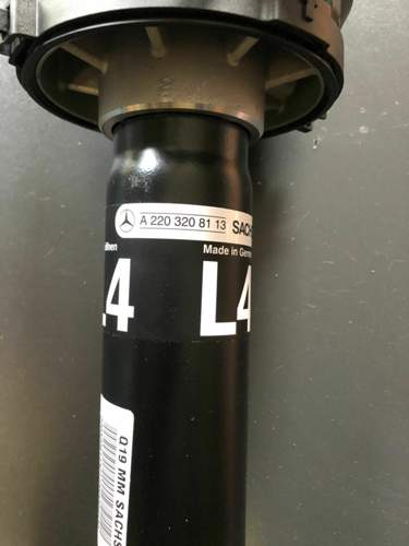

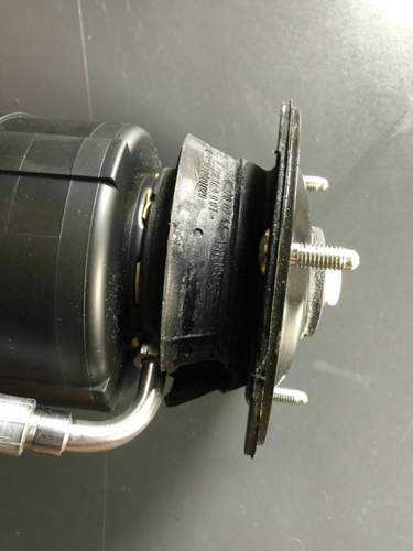

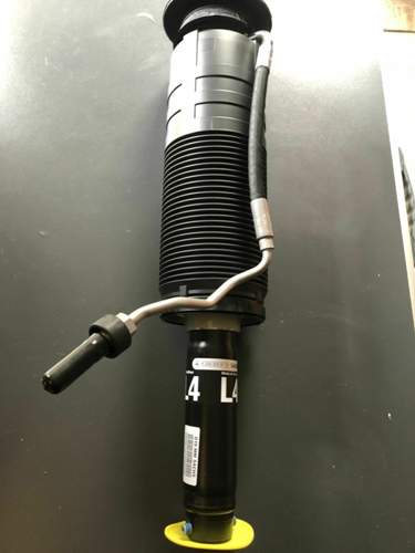

so der neue Dämpfer kommt morgen und tatsächlich gibt es eine Erstattung von MB für die Rückgabe des alten Dämpfers.
Was nicht ersichtlich war ist ob der Hydraulikschlauch A220 997 03 52 Bestandteil des neuen Dämpfers ist.
Laut EPC Zeichnung ja, aber wir werden sehen. Haben diesen zur Vorsicht gleich mitbestellt, da ich den alten definitiv nicht wieder einbauen werde.
Über die genaue Höhe der Rückerstattung berichte ich dann.
Gute Fahrt
nun ist der neue ABC Dämpfer da. Eine Augenweide.
Fast zu schade zum Einbau.
Endpreis weiss ich noch nicht genau, da der alte Dämpfer ja in Zahlung genommen wurde.
Jetzt freu ich mich auf den Einbau und die Kalibrierung.
Gute Fahrt
