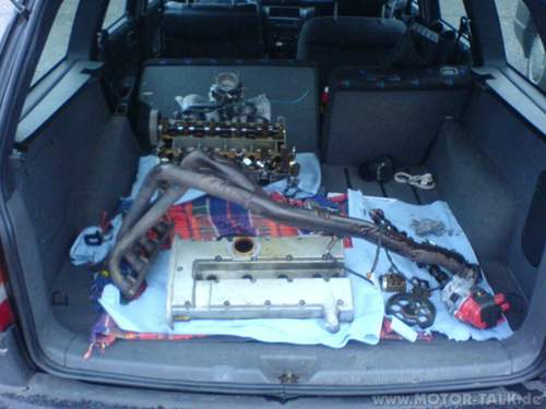

Werde den Wagen warschl erst mal abmelden und langsam von Grund auf neu aufbauen. Diese Flickschusterei ist nicht gerade das wahre!
Kopf abnehmen, begutachten, zerlegen und nochmal begutachten. Wenn nur 2 Ventile + Führungen im Eimer sind, biste mit um 100€ dabei.

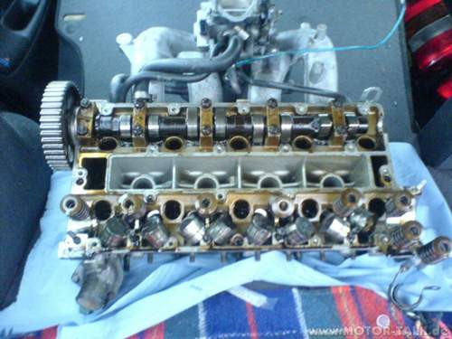

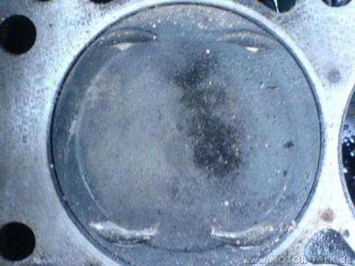

Also, hier mal Bilder. Diese sagen mehr als 1000-Worte.
und eine Frage, wie kann ich die Führungen in den Ventilen ersetzen? Die hat es regelrecht gesprengt.
Die Ventile der Auslass Seite sind noch völlig eben und plan. Kann ich diese neue Einschleifen und gut ist?
Kann ich das Einschleifen selbst mit ner Bohrmaschine machen? Wäre Teil meiner Low Cost Reperatur 😉
Also, wie es nun aussieht, 8x neue Ventile, Führungen und Dichtungen. Oder?
