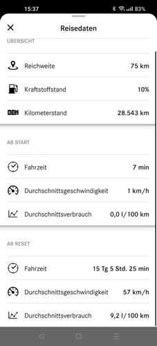

Zum TE ist der Sprit verbrauch von deinem Cabrio weiter runter gegangen? Oder verbrauchst du noch 9l?
Nein, wir halten uns konstant zwischen 9,1 und 9,2l laut Bordcomputer. Jetzt im Winter kommen natürlich noch Heizung und Sitzheizung dazu. Im Herbst waren wir aber auch nicht spürbar drunter.

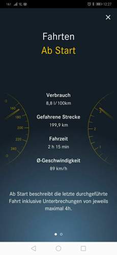

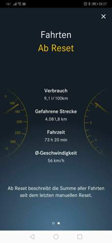

Also vielleicht noch ein paar Worte von mir nach 4000 km. Ich fahre mit Richtgeschwindigkeit auf der Autobahn und normaler Fahrt auf Bundes- und Landstraßen den C 200 mit viel Luxus (Sitzheizung, Massage, laute Musik auf der Burmester und mit 19-Zoll-Winterreifen) bei 6,5 bis 7 Liter. Wenn der Stadtverkehr überwiegt, geht es Richtung 9 Liter. Das bewegt sich auf dem Niveau meines alten W204 C180, der allerdings wesentlich schwächer ausgestattet und auf 17 Zoll unterwegs war. Die moderne Mildhybridtechnik spart also das ein, was man an Luxus gewinnt. Und das Fahren macht absolut Spaß!
Was mir jedoch auffällt, ist dass die Technik mit dem Rekuperieren, die 48 Volt und das Segeln im Ergebnis genau zu dem gleichen Verbrauch führt, als wenn man auf der Autobahn autonom mit Distronic unterwegs ist, also auf das Segeln mit Drehzahl 0 verzichtet.

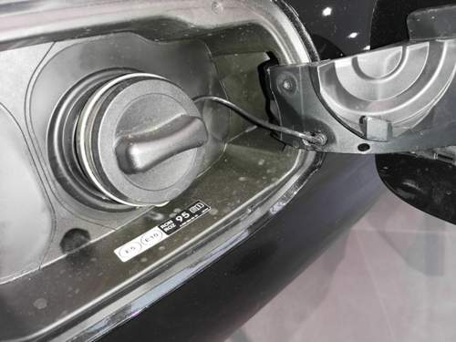

@Dasbesteodernichts23 schrieb am 14. Januar 2019 um 23:38:10 Uhr:
der 300er fährt doch auch mit super laut Mercedes nicht super plus oder irre ich mich ?
...und auch mit Klingelwasser. 😉
Der C 300 mit M274 brauchte SuperPlus 98, der C300 mit M264 mit Super 95.
C300_M264_Tankdeckel
