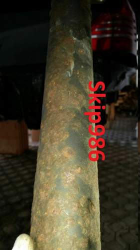

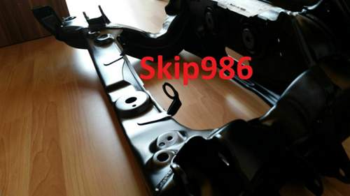

Hier der Unterboden. Entrostet und mit Fertan behandelt. Das ganze 3 mal wiederholt und anschließend Sandgestrahlt (alle Gewindestifte erneuert). Danach Epoxygrund 2x, Steinschlagschutz 2x, Karosseriekleber, nochmals Steinschlagschutz, schwarz lackiert und zum Schluss mit Mike Sanders raufgespritzt

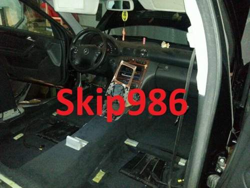

Im Innenraum alles entfernt, ebenfalls alles so wie unten grundiert, lackiert und versiegelt

@Skip986 schrieb am 3. September 2015 um 13:07:16 Uhr:
Sehr Gute Arbeit. Bild 2 war nicht nur ein Parkrempler.
Bild 2 Parkrempler??? Wie meinst das jez?
