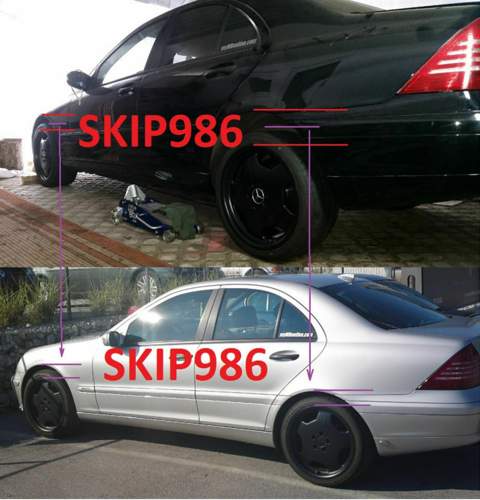

Glaub ich nicht, dass das ein Parkrempler war! Hab das Auto mit knappe 40.000 von einem Rentner gekauft. Und ich kenn von Pappas die History des Fahrzeugs. Woran siehst du das?
@Skip986 schrieb am 3. September 2015 um 13:35:52 Uhr:
und so sollte es aussehen, wenn das Gewindefahrwerk drin ist. Bischen Spass muss sein 😁
... und wenn es dann noch ein C 30 wäre.🙂
@Längsträger verknittert.
Kreis doch mal rot ein. Ich seh außer Rost am 2.ten Bild nix

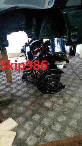

Hier der Unterboden. Entrostet und mit Fertan behandelt. Das ganze 3 mal wiederholt und anschließend Sandgestrahlt (alle Gewindestifte erneuert). Danach Epoxygrund 2x, Steinschlagschutz 2x, Karosseriekleber, nochmals Steinschlagschutz, schwarz lackiert und zum Schluss mit Mike Sanders raufgespritzt
Sehr Gute Arbeit. Bild 2 war nicht nur ein Parkrempler.
Jetzt weis ich welches Bild du meinst. Das ist normal! Gib bei Google W203 Längsträger ein, da findest exakt das selbe Bild

Aktuell steht der Wagen wieder auf dem Boden, allerdings ist er vorne um ca 2cm zu hoch und hinten zwischen 3 und 4cm?
Hoffe das legt sich wieder, so wie es vorher war.
Ich hab hinten wieder die selben Federn und Stoßdämpfer eingebaut. Außerdem hab ich alle Schrauben im eingefederten Zustand angezogen.
Es könnte an den Amg Stabis liegen? Machen aber das Auto auch nicht so extrem hoch, glaub ich?
Wenn dann alles passt und fehlerfrei ist, dann hol ich mir ein Gewindefahrwerk. Eins nach dem Anderen.

Stabis haben keine Auswirkung auf die Höhe.
C30-tief
Dachte ich mir schon. Danke fürs Feedback
Hier zwei Bilder zum Vergleich. Wie gesagt, hoffe dass sich das Auto nach ein paar hundert Kilometern etwas legen wird, befürchte aber, dass es nicht viel weiter nach unten geht.
