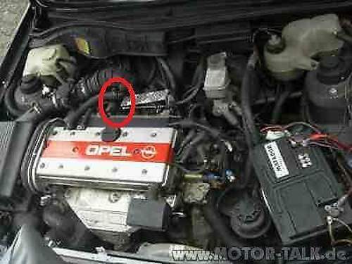

Das ist der Leerlaufregler, das ist das rundliche Teil unter dem Ansaugschlauch.😉 Siehe Bild von meinem alten C18XE
Foto766
LLR= Leerlauregler, Steller
