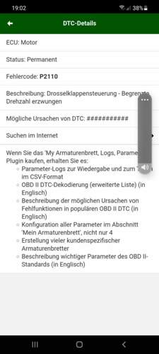

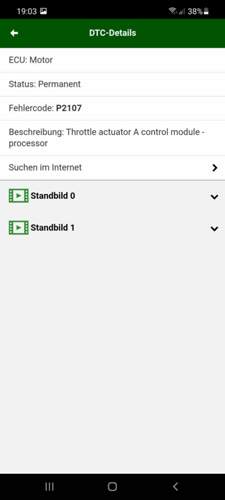

Jetzt hat er ESP Fehler , und noch einige andere.
Und der Lüfter läuft jetzt einige Zeit nach Wenn Motor aus ist. Fing heute morgen mit ESP an. Dann Motor Störung . Ruckelt wie auf einem Trecker.
Zum auslesen nehme ich eigentlich Forscan aber auf die schnelle eine einfache OBD App.

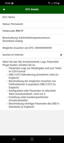

So noch einmal richtig ausgelesen.
und einen gebrochenen Kabel behoben.
IC DTC U2199-60
Ungültige Daten für Kühlmittel.
Dazu dann der PCM DTC P0117-63
DTC P 0117 P
Und
ABS DTC U 2023- EO.
Wobei ich den ESP Fehler auf das hintere Radlager schiebe. Und den Kühlerlüfter Fehler auf einen gebrochenen Kabel am Anschluß da der Temperatur sensor erst 2 Wochen alt ist, Originale Metzger.

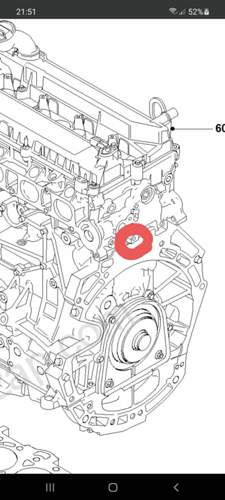

Hatte Heute mit einem US Car Spezialisten Telefoniert .
Der Sagte mir das es am Kabelbaum liegen könnte, das meiner immer wieder andere Fehler hat, das wäre aber auch bei Ford bekannt, und die hätten dafür einen Reb Satz.
Da die Fehler schon am Mondeo MK1
MK2. Und auch am MK3 seit Jahren immer wieder auftreten, somit auch am Focus.
Und mir wird erzählt es könnte am AGR Ventil liegen.
Was ich aber immer noch nicht ausschließen kann.
Da einfach wenig Zeit.
Stecker vom Kühlmittel-Temperatursensor abziehen und verschiedene Widerstände einbauen.
- 2000 Ohm
-1000 Ohm
- 500 Ohm
-200 Ohm
-100 Ohm
0,25 Watt Leistung
Damit kann man die Motortemperatur simulieren.
So was z..B.
https://www.reichelt.de/.../...14-2-w-5--2w-metall-1-0k-p2303.html?...
Hatte heute mal den Volmeter dran, am abgezogen Sensorstecker die Versorgungsspannung geprüft. Mit eingeschalteter Zündung ,
Sollwert ist 5.V hatte 4,8v bis 4.9v.
Dann am Sensor, Kühlmitteltemper die Ohmmeter und abgezogen Steuergerätstecker gegen Masse geprüft. 0,ohm
Alten sensor wieder rein , Fehler alle weg.
Hatte Metzger 0905154 ford oe 5072891 , 2162762n
Nur noch der Fehler beim Starten, 2 mal Starten. Was für das AGR Ventil Spricht.
Radlager rechts hinten muss neu,
Verstehe nur nicht warum so viele Fehler bei einem wahrscheinlich defektem Kühlmitteltemper.
Der 1 Woche +.- einigen Tagen. Alt ist.
