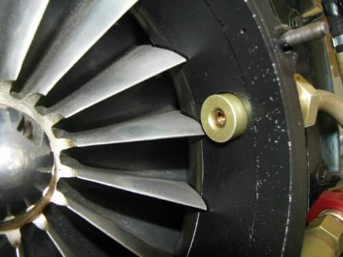

hmm, über die Mutter aller Wassereinspritzer könnte ich dir Abendfüllend referieren, aber das war ja nicht deine Frage.
Vernebler-drallduese-mw-50

Weil es nicht ganz das Thema deiner Frage betrifft, und Abdriften bzw Off-Topic" werden könnte. Rein Physikalisch ist aber das selbe ist, und die Basis.
Aber wenn es dich doch interessiert, dann kannst du damit mal Anfangen: https://de.wikipedia.org/wiki/MW-50
Berichtigung:
Hab mir gerade den von mir verlinkten Wiki-Eintrag durchgelesen, der ist nicht ganz Korrekt, und nennt dort als Quelle das Buch von "Gersdorff/Grasmann", welches ebenso bei dem Thema da nicht dem tatsächlichen Sachstand entspricht.
Es fehlt dort eine wichtige Aussage, richtig ist:
Die Leistungssteigerung basiert nur teils auf der Verbesserung des Füllungsgrads durch Kühlung. Der eigentliche "Schub" basiert auf der Erhöhung des Ladedruckes, indem der Regler bzw Ladedruckbegrenzer ausser Funktion gesetzt wird, der Lader darf dann alles reinschieben was er kann. Gleichzeitig öffnet ein Magnetventil die Druckleitung die direkt über eine Dralldüse die Mischung in den Lader-Eintritt spritzt, und damit eine bestmögliche Verwirbelung bewirkt. Falsch ist im Wiki-Eintrag auch die "4" Bar Druck mit der das geschehen soll. Tatsächlich sind es "nur" 0,7 Bar, die als Zapfluft von Lader direkt den Vorratsbehälter mit Druck beaufschlagen, und damit den Zustrom ermöglichen. Also keinerlei mechanische Pumpe die das macht.
