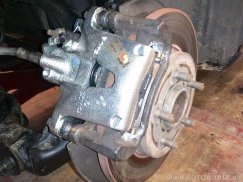

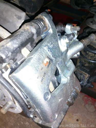

Moin moin,
es ist vollbracht. Scheiben + Beläge + Sättel + Bremsflüssigkeit und nun auch die Handbremsseile sind neu. Keine Billigteile (nur Bosch und ATE).
Nur gibt es ein Problem. Die Handbremse hat auf der Rolle keine Wirkung. Zumindest auf einer Seite.
Der Hebel am Sattel zieht an, löst aber nicht mehr. Wenn der Hebel vonn angezogen ist, hat der Sattel immer noch keine Bremswirkung. Dies aber nur auf einer Seite. Auf der anderen Seite funktioniert es wie es soll.
Haben wir einen Fehler bei der Montage gemacht? Oder wurde mir ein defekter Sattel geliefert? Ich hatte zuerst auf die Handbremsseile getippt, die waren zwar auch nicht mehr so toll - es brachte aber nur auf einer Seite Besserung.
Viele Grüße
Matze
Ich mach mal ein paar Idden ..keine Ahnung was ihr alles probiert habt:
Ich glaub Du musst den Handbremshebel etliche Male betätigen, bis die Mechanik sich so weit vorgeschraubt hat. Hast Du?
Ich nehm auch an, dass die Kolben ganz drin waren und ihr die Kolben nicht verstllen musstet - die darf man nur zurückdrehen, nicht drücken (!) sonst sind sie hin. Nehme ich aber nicht an.
Wenn der Hebel festsitzt, macht mal das Handbremsseil ab ob das irgendwo hängt. Wenn der hebel von selbst nicht zurückgeht obwohl die Feder am Sattel eingehängt + ok ist, ist der Sattel defekt. Anders kann ich mir sowas nicht erklären..
Danke,
also das haben wir unmittelbar nach dem Einbau auf dem Prüfstand festgestellt.
Dann habe ich mich kurz geärgert und die Handbremsseile auch noch gewechselt. Gebracht hat es aber nichts.
Dann werd ich das Dingen mal reklamieren. Hatte nur auf eine Erleuchtung gehofft.
Die Feder ist okay, der Sattel und die Seile sind ja funkelnagelneu (Scheiben und Beläge auch).
Bremswerte mit der Betriebsbremse sind 100%ig, mit der FBA haben wir auf einer Seite null Wirkung.
Zu allem Überfluss hat mich mein Auto heute morgen auch noch bei laufendem Motor ausgesperrt und meine bessere Hälfte war mit dem Zweitschlüssel und abgeschalteten Handy bei der Arbeit... Da ist der fette Steinschlag den ich mir gestern auf der Frontscheibe eingefangen habe nur ein kleines Ärgernis gegen...
Viele Grüße
Matze

na da haste ja voll ins Klo gegriffen.
Alles richtig entlüftet?? Kaum Vorstellbar das ein neuer Bremssattel schon defekt ist, aber möglich. Wurden die Teile von Dir oder einer Werkstatt eingebaut ?? Gewährleistung . Hast du die HAndbremse denn auch nachgestellt? Ich brauchte auch 2 Anläufe bis die Handbremse richtig zog.
