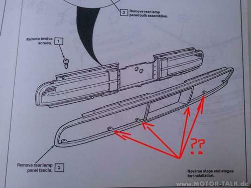

Ich stehe draußen und habe jetzt sogar mein Werkstatthandbuch und will die Rückleuchteneinheit ausbauen! Aber ich finde 4 der Schrauben nicht, welche die Chrom- Plastikumrandung der Rückleuchte befestigt!!!
Ich will das gerne draußen fertigmachen dieses Wochenende, wer kann mir weiterhelfen???? 🙁😕
Ich verzweifel hier -.- Von unten sieht man nur die ganz äußersten der Schräubchen. Siehe Abbildung!

Also diese 4 Schrauben brauchst du nicht suchen. An die kommst Du erst ran, wenn die Rückleuchteneinheit ausgebaut ist. Zum Ausbau braucht man nur die links und rechts vorhandenen insgesamt 12 Muttern vom Innenraum des Kofferraums aus zu entfernen. Die Chromumrandung bleibt dran!
Vielen Dank Holger!
Aber wieso schreiben die dann das dieses Teil entfernt werden soll...versteh ich nicht.. ?! Bekommt man auch diese rote Lampe komplett durch die Plastikumrandung durch? Da bin ich mal gespannt.
Also die Lampe sitzt durch die Dichtung glaube ich noch recht fest. Ich probier nochmal jetzt sie etwas hervorzudrücken, villeicht löst sie sich dann.
Lies nochmal meine editierte Fassung. Hatte da nen Fehler drin, und hab eben nochmal an meiner Ersatzleuchteneinheit nachgesehen.
Du schraubst die 12 Muttern innen ab, und die komplette Rückleuchteneinheit wird aussen abgenommen, einschliesslich Zierrahmen. Sie kann tatsächlich etwas festkleben wegen der Dichtungen.
Natürlich musste Du alle Steckverbindungen abnehmen, und nicht die Kennzeichenbeleuchtung aussen vergessen!
Holger danke danke danke😁😎
War ein denkfehler und übervorsichtigkeit meinerseits..ich hab einfach Schiss was abzubrechen.
Ich habe von unter dem Auto diese äußersten Chromumrandungsschrauben gesehen und dachte man müsste diese alle 6 von unten irgendwie entfernen vorher!
So jetzt werd ich hoffentlich endlich den Kofferraum dicht bekommen... schon 2 Jahre habe ich das vor mir hergeschoben..
