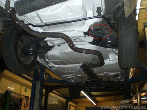

ja auf deinem Bild ist der Kompressor zu sehen.
Der " Schalter" sitzt hinten rechts an der Hinterachse, wird dort durch ein Hebelsystem aufgrund des Niveaus automatisch betätigt. Würde erst einmal Prüfen ob der Hebelarm noch befestigt ist. Wenn der Kompressor läuft hört man ihn deutlich. In der Regel sind die Gummibälge an den Stoßdämpfern porös.

Das Gerät da sollte dieser Kompressor für die Niveauregulierung sein, geanau! Normalerweise rattert da vor sich hin wenn hinten Last auf das Heck kommt. Das konnte ich neulich schön testen als ich mit nem Freund den Auspuff abgenommen habe und wir den Buick mit dem Wagenheber hochgehieft haben. Da hat der Kompressor ganz schön gegen anpumpen wollen 😁 Aber so konnte ich das erste mal auch prüfen ob die Leitungen dicht sind, jedenfalls die hinten bei den Stoßdämpfern. 🙂
Edit: richard_winfield war schneller. 😉 Ich geb ihm recht, es kann auch ganz einfach nur an diesem "Hebel" hinten liegen, das der nicht mehr funktioniert. Denn von dort aus geht das Signal an den Kompressor glaube ich.
Hab nochmal ein Bild von der Stelle hochgeladen wo es ungefähr zu erkennen ist.
Achso jetzt hab ich auch nochmal eine Frage dazu: Weiß jemand ob diese Stoßdämpfer auch eine Art Druckablassventil oder so haben?😕

meines Wissens wird der Druck auch über ein automatisches Ventil am Kompressor abgelassen.
Da dies bei meinem leider nicht funktioniert nehme ich dafür kurzeitig den Schlauch am Kompressor ab um nach einer beladenen Fahrt wieder normales Niveau zu bekommen.

Hey, danke für die Antwort. Also am Kompressor sagst du?
Ich habe nämlich festgestellt als wir den Buick letzte Woche auf so 4 große Betonsteine gestellt haben (2 Rampen reichten nicht zum bequem drunterliegen 😁), dass es hinten gut hörbar zischte, aber nur dann als der Reifen quasi am Limit hinten in den Radkasten gedrückt wurde. Sonst wenn der Kompressor brummte hat man kein Zischen gehört...merkwürdig.

Ist allerdings nicht ein manuell bedienbares Ventil am Kompressor sondern wird innerhalb des Kompressors automatisch geregelt.
Ich würde den Wagen hinten mal anheben, dass die Räder komplett ausfedern und dann die Gummibälge der Stoßdämpfer kontrollieren. Müsste dann ganz gut zu erkennen sein wenn diese porös sind.
