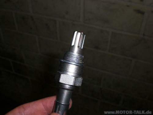

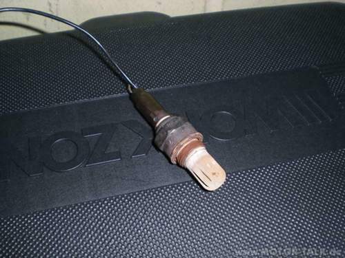

Wollte übrigens mal berichten, ich habe heute den Ölwechsel gemacht und die Lambdasonde gewechselt!
Es hat alles super geklappt, es hat mir dann ein Freund noch geholfen der gerne mitkommen wollte. Zu zweit wars dann wenigstens nicht so langweilig. 🙂 Ich muss sagen es ging leichter wie gedacht! Die Lambdasonde sowie Ölfilter waren echt nicht so brutal fest wie ich es mir vorgestellt habe. Bin richtig glücklich über den Ölfilterschlüssel den ich mir zugelegt habe.
Ich muss sagen der Buick lässt sich wieder richtig gut fahren! Ich hoffe dass das Problem mit dem unrunden Motorleerlauf endlich der Vergangenheit angehört! Ich werde das jetzt weiter beobachten und hoffen das es geholfen hat. Ich wurde ja schon einmal enttäuscht, als ich das IAC Valve gereinigt hatte und der Wagen für 2 Tage super fuhr. Danach ging es mit dem geruckel wieder los. Also jetzt toi toi toi DAumendrücken! 😁
Wie der Unterschied zwischen der alten und der neuen Lambdasonde ist seht ihr auf den Bildern! 😉
Hab vergessen hinzuzufügen: Kostenpunkt Mietwerkstatt: 20€! Bin echt happy. Und das für 1,5Std Hebebühne inklusive der Ölentsorgung.
Lambdasonde-alt
Lambdasonde-neu
